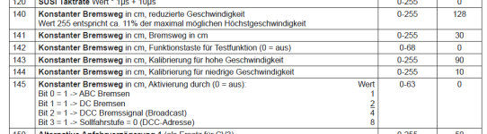

48ABC-Bremssystem: SpannungsdifferenzWert in 100mV Auflösung, +1.6V Festwert
49ABC-Bremssystem: EinstellungenBit 7: reserviert
Bit 6: reserviert
Bit 5: ABV2 verwenden
Bit 4: ABV1 verwenden

50ABC-Bremssystem: LangsamfahrgeschwindigkeitLok fährt diese Geschwindigkeit maximal im Bremsabschnitt, ist die Einfahrgeschwindigkeit kleiner, bleibt diese erhalten

Aber ohne die default-Werte ist es auch schwierig. Und das Einschalten ABC ist ja nicht da Problem (denke ich), sondern die Einstellungen (CV 140, CV141 bei anderen Decodern). Wenn ich hier etwas rein schreibe, ändert sich nix.
Und wenn ich z.B. in CV27 eine 1 schreibe (bit1 --> rechte Schiene unterbrochen) so erkennt er manchmal die Bremsstrecke und manchmal eben nicht. Und der Bremsweg ist abhängig von der Einfahrgeschwindigkeit und nicht vom Weg....
