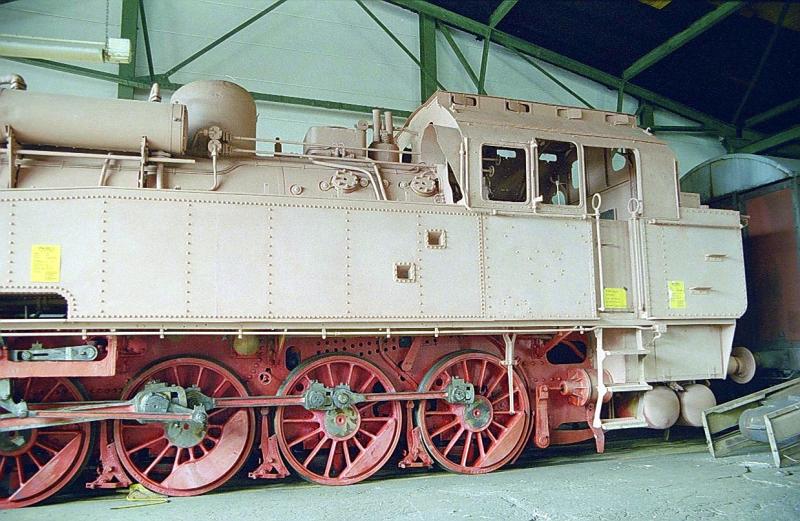

Die T16.1 (BR94.5-17) von Jago
Für 17 Jahre und gute Pflege, damals wohl eher Handarbeit, aber es gab ja auch dafür wohl extra Lokreinger als Personal.
Ich denke mal in Großenbommeln gab es einen sehr ehrgeizigen Lokführer der irgendwann mal auf dir richtig großen Loks wollte, deswegen wird er die Lok immer fein geputzt haben.
Bis nach Magdeburg hat er es damit ja schon gebracht.
So etwas wie Kalkspuren würde ich nicht anbringen.
Die Seitenwände immer schön glänzend das ist klar.
Selbst bei guter Pflege wird aber das Dach deiner schönen Lok selten geputzt sein und ist ständig im Rauch und direkt neben dem Kohlenvorat. Das würde ich etwas matt machen.
Wichtig ist, das im Fahrwerksbereich alles ein wenig ölig aussieht und dort auch echt verschmutzt ist.
Das geht nur bei zerlegter Lok. Hinter den Rädern ist der Rahmen dunkler da kommt man eben naturgemäß beim putzen nicht gut hin. Und die Radinnenseiten ebenso. Das alles etwas in dunklerem Rot und nicht so gleichmäßig. Nur die Speichen und Ansichtsseite der Räder fein sauber halten. Dann wirken sie auch gleich filigraner.
Alos alles etwas dezent, dann wird das schön.... die schönste 94 aus Magdeburg.
