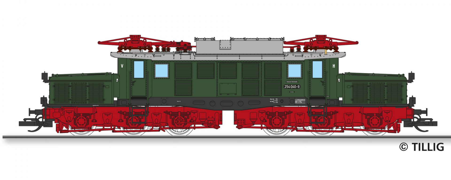

Nein, sieh nochmal genau hin. Da passt leider gar nix. Falls Du die Fotos aus #1013 meinst - die zeigen das alte Zeuke-Modell.
Andi
Edit: Irgendwie wird es immer schlimmer, je länger ich auf die Bilder schaue - wo sind denn die Pantografen-Antriebe geblieben???
Wäre ein Wunder, wenn das Sondermodell die Antriebe hätte. Beim Katalogmodell 04418 fehlen die im Vorschausymbolbildchen wie auch in der Bedienungsanleitung (gut - die muss nicht zwingend das zeigen, was geliefert wird). Das Modell sollte in diesem Quartal auf den Markt kommen. Dass viel gegenüber der Dekovariante (0praktisch identisch mit geliefertem BKK-Modell) in Richtung "Verbesserung" geändert wird, halte ich für unwahrscheinlich. Mich würde nicht wundern, wenn das vielgefragte DR-Epoche4-Modelle mitohne charakteristischen Antrieben kommt, dafür mit den liegenden Isolatoren und dem bekannten Hauptschalter. Sonst hätten die Details beim Sondermodell alle berücksichtigt werden können.
IMHO hat die ÖBB-1020 040 ähnliche Detailschwächen: kurze, stehende Isolatoren beim Vorbild vs. liegende beim Modell. Mit passender Nummerwahl ein vermeidbarer Fehler.
Ich habe lange mit mir gerungen - und meine Bestellung der Workshoplok heute storniert. Die erforderlichen Korrekturen möchte ich höchstens einmal vornehmen, ggf. lege ich mir das reguläre Epoche IV Modell zu.

Tillig hat meine Stornierung und leider auch - wie erwartet - Mikas Vermutung bestätigt: "Die von Ihnen erwähnten Unterschiede der Dachausrüstung konnten leider bei dem Modell nicht berücksichtigt werden, so dass auch die "normale" Epoche-IV-Variante der DR in identischer Ausführung wie die BKK-Lok erscheinen wird".
Die Isolatoren der E18 haben die Artikelnummer 207411.

Das oben in #1040 von Andi zitierte Tillig Statement trübt die Vorfreude auf das vorbestellte Epoche 4 DR Modell. Und dann dazu die Bilder dieser windschiefen BKK Lok auf der Seite eines Händlers.
Als Vorbild-Laie fragt man sich bei den Kommentaren, hat Tillig die richtigen Teile im Programm und passen die auch auf die BR94 oder haben die Teile andere Maße sodas diese nicht passen ?
Die Isolatoren sollten passen, wenn man die anderen zerstörungsfrei entfernt bekommt (vielleicht sind sie nur gesteckt, ansonsten von unten bohren).
Mit dem Hauptschalter wird das nicht so einfach. Tillig hat den von BTTB für die 250 im Programm. Dessen runde "Grundplatte" ist aber ans Dach der neuen E94 angeformt. Außerdem saß er nach den DR-Änderungen Anfang der 60er Jahre (zumindest bei der E94 059) auf einer größeren Abdeckung. Dort wäre also Schleifarbeit und vielleicht ein Ätzteil in Kombination mit dem BTTB-Hauptschalter erforderlich.
Dem Antrieb auf der Hauptschalter-Seite steht ein Isolator im Weg. Ich glaube, ein oder zwei weitere Isolatoren zwischen Hauptschalter und Panto wären streng genommen auch überflüssig. Eine der Leitungen müsste durch Draht ersetzt werden, weil der Panto-Antrieb der Kunststoffleitung im Weg steht. Beim Vorbild macht die Leitung einen Bogen über den Antrieb.
Am anderen Lokende könnte es mit dem Panto-Antrieb eng werden. Tillig hat die Pantos etwas zur Lokmitte hin versetzt - vielleicht für eine einfachere Montage. Beim Vorbild sitzen die Isolatoren fast an der Dachkante über den Frontfenstern. Vielleicht passt der Antrieb gerade so hinter den Panto.
Ich habe das Gefühl, dem Konstrukteur waren die Anpassungen bei der DR gar nicht bewusst.
Andi
