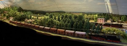

Moin, vorweg ich bin auch kein Fan dieser Lok-Tenderverbindung. Aber die Frage, ob sich die Verbindung bei rückwärts gezogenen Zügen trennt, Interessierte mich doch. Also Test: BR 50 2146-4 rückwärts an den nächsten Zug gekuppelt und Tender voran aus dem Schattenbahnhof nach Muldenberg geschickt. Der Zug besteht aus 11 x Tdgs und 5x Tads. Gesamt also 44 Achsen. Was soll ich sagen, der Zug kam komplett im Bahnhof an. Steigung beträgt ca 2,5%.
