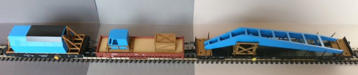

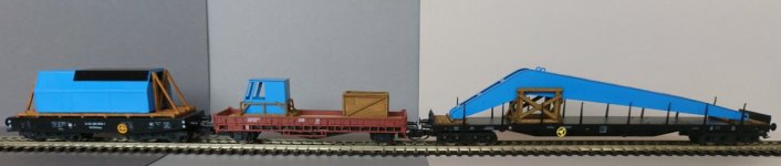

Auspacken, staunen, freuen, aufs Gleis setzen (Bilder 01 - 03), alles gut! Nur Rollen wollte der nich so richtig. Irgendwie gar nich wirklich leicht. Metallradsätze locker gelagert in Metallagern, in der Hand geprüft liefen diese gefühlt endlos nach. Aus dem Gleis nich einen Millimeter. Fuhr (rollte) wie mit angezogener Bremse.
Klar, für die Vitrine ein schönes Modell, aber es soll sich ja auch auf der Anlage problemlos bewegen lassen. Also hab ich eine Weile geprüft und getestet und geschaut und gesucht. Da fiel mir auf, dass der jeweils innere Radsatz eines jeden Drehgestells Schleifspuren an der Abdeckung der Kupplungskulisse hinterließ (Bild 04). Sieht man nich sehr deutlich, is ja aber auch noch nich weit gefahren.
Also ... so dachte ich ... müsse man den Abstand zwischen Drehgestell und Wagenkasten geringfügig erhöhen. Damit da eine Scheibe dazwischen passt, müsste man etwas von den Häkchen entfernen, welche die Drehgestelle in den Kupplungskulissen halten. Bei diesem Versuch hab ich natürlich eins dieser Häkchen weggebrochen, an der anderen Seite das Gleiche schon beim Rausziehen des Drehgestells. O.k. ... kleine Schräubchen einkleben (Bold 05), Drehgestelle auf Mittellochbefestigung umbauen (Bild 06 & 07) und das Ganze mit einer kleinen Mutter sichern (Bild 08). Dann stand der Wagen aber deutlich zu hoch! Also alles wieder raus.
Um da was anständig zu ändern, muss die Kupplungskulisse raus (Bild 09). Aber das is einfacher gesagt als getan, denn im Gegensatz zum Wagenkörper, der sich bei dieser Aktion um ein Haar fast komplett zerlegte, bekommt man die Kulissen nur mit viiiiiel Mühe, Zeit und Geduld raus, ohne was kaputt zu machen. Da wurde nich mit Klebstoff gegeizt! Die Teile des Wagenkörpers besteh'n aus einen recht spröden Kunststoff, nich sonderlich wirkungsvoll miteinander verklebt. Da hat man schnell alle Wände solo daliegen.
Mir viel dann ein anderer Waggon ein, den ich mal mit einer Startpackung erworben hatte, der eigentlich irgendwo hier rumliegen sollte. Tat er auch und dessen Kupplungskulissen gefielen mir auch sehr viel besser. Diese sind aus Metall, ließen sich sehr gut lösen und funktionieren auch etwas zuverlässiger. Außerdem hat der Wagen jetzt die gleichen Kulissen wie das erste Board-Modell. Der Einbau war denkbar einfach (Bild 10), nachdem ich auch diese mit Schrauben verseh'n hatte. Die Drehgestelle hatten nunmal ihre Löcher ...
Noch etwas Farbe drüber (Bild 11) und das Ganze macht einen recht ordentlichen Eindruck. Diese Kulisse funktioniert nun wesentlich besser, da in dem Bereich, wo vorher die Räder schliffen, das Material ausgespart is. Ich hab dem Wagen noch zwei Haken gegönnt (Bild 12 & 13), steht ihm gar nich so schlecht. Bei der Gelegenheit hab ich noch an allen drei Wagen das Holz ein wenig lasiert (Bild 14 - 16), da mir die frisch gelaserte Fichte irgendwie nich richtig vorkam. Nun bin ich zufrieden.
Ich weiß, hätte man alles einfacher haben können ... wollte ich wohl aber gerade nich ...

das Endergebnis sieht sehr gut aus, vor allem das behandelte Holz.
Wäre es nicht auch möglich gewesen, im Bereich der Kratzspuren (Bild 04) vorsichtig mit einem Dremel o.ä. bissel Material abzufräsen, um den nötigen Freiraum zu schaffen?
Grüße,
Mike
Ja,
mir wurde von manchen Wagenkäufern dieses Problem gemeldet. Es ist die Ausnahme.
Bei den Wagen die in meine Hände kamen habe ich es einfach beseitigt:
Drehgestelle vorsichtig abgedrückt (-gehebelt), mit entsprechenden Werkzeug durchaus ohne Verlust machbar, über deren Rastnase eine passende U-Scheibe gedrückt, Drehgestelle wieder dran, fertsch.
Dadurch kommt der Wagen 0,2mm höher.
Material: Messing U-Scheibe 2,2mm (Innendurchmesser) von GHW-Modellbauversand, Best.Nr.: 350125 Durchmesser 2,2
@Mike
Hätte man vielleicht, hab ich aber nich probiert. Das hätte man schön halbrund ausfertigen müssen und dieser Kunststoff schmiert und fusselt eher ... glaube ich. Ich habe aber eine davon noch rumliegen, kann ich ja mal dranrumdremeln.
@Dikusch
War auch mein erster Gedanke, hab ich probiert. Scheiben habe ich ausreichend in verschiedenen Stärken da. Aber so viel Spiel war da nich, da musste ich (versuchen zu) schnitzen. Und wie schon geschrieben ... wenn zum Pech noch Unglück dazu kommt ... als beim zweiten Drehgestell auch noch ein Haken weg war ...
Nu is aber alles gut! Und seeeehr schick!!!
