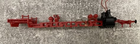

Leider hab ich den alten Bausatz fürs Fahrwerk nicht - weiß jemand, wo man den noch herbekommen könnte? Oder vielleicht Selbstbau aus zwei 23/35-er Fahrwerken?
Also ein Selbstbau aus 23/35er Fahrwerken wäre sicher möglich, doch alles andere als ideal und vom Aufwand her bestimmt nich einfacher, als irgendwas zu zeichnen und zu ätzen oder auch aus Teilen/Profilen/Blechen zusammen zu löten.
Ich denke allerdings, dass aus dem Nachlass der Firma MMM (also vermutlich über DNA) der Bausatz oder aber auch nur Teile davon zu haben sein sollten. Den ganzen Bausatz kann ich nich empfehlen. Der sicher nich mehr vorrätige Kessel war ohnehin eher unschön (da sollte man besser auf den von TILLIG oder BECKMANN zurückgreifen), die mitgelieferten Räder waren auch nich doll (heute gibt es hervorragende 38er) und die allermeisten restlichen Teile hab ich aus gutem Grund sowieso neu gemacht. Als Basis würde ich heute ohnehin BECKMANNs/FISCHERs 41 nehmen, falls ich noch eine bauen wollte oder aber jetzt erst auf den Gedanken käme (bei der stimmt schon sehr viiiiiiiiiel).
Wenn noch jemand den Bausatz rumliegen hat, wäre es allerdings auch möglich, das Blech des Fahrwerksrahmens zu vermessen (damit die bisher gezeichneten Teile dazu passen) und eine entsprechend aktualisierte Zeichnung davon zu erstellen. Dann muss man natürlich noch Spaß am Kesselbau haben ...
Spaß am Kesselbau hätte ich, den Kessel hab ich gerade schon mal an meiner 03.10 Reko geübt :)
Das Fahrwerk der BR41 von Fischer als Basis zu benutzen, ist keine schlechte Idee, wenngleich die Maße laut Dampflok-Archiv nicht 100%-ig stimmen: Rad-Durchmesser 1600mm und Achsabstand 1850mm (BR41) vs. Rad-Durchmesser 1750mm und Achsabstand 2000mm (BR22). Wahrscheinlich fällt das aber im Modell nicht auf... Ist also eine Überlegung wert.

Naja, ich würde das Modell als Basis verwenden. Am Fahrwerk würde ich schon ... wenigstens die Achsmaße richten. Was auch nich unmöglich wäre, indem man praktisch zwischen der A- und der D-Achse neue Seitenwangen einfügt. Da stimmen dann gleich alle Anlenk- und Befestigungspunkte.
@BR 53 0001
Kostspielig ... nun, so schlimm finde ich das gar nich ... aber gut. Wäre aktuell mein Weg und würde mich nich stören. Eine komplett neue Zeichnung für einen Fahrwerksrahmen hat natürlich auch was.
Ich hab gerade mal nachgeschaut. Auf BECKMANNs Seite sind leider die wunderschönen Detailbilder des nackigen Rahmens nich mehr zu finden. Schade,
