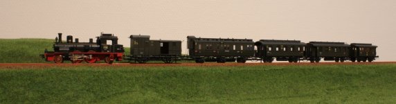

auf den Fotohügel wurde eine illustre Garnitur gesichtet :D

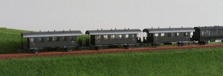

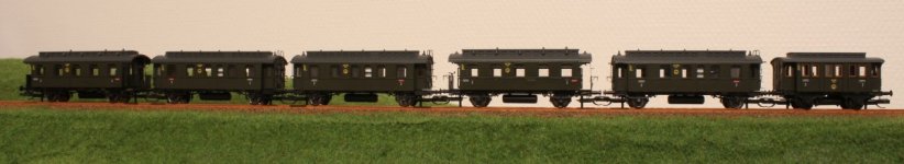

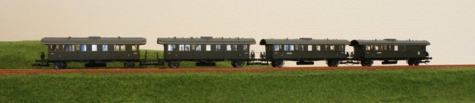

In der letzten (wenigen) Zeit wurden einige Sachen fertiggestellt:
5 BTTB/Zeuke Preußen haben Fahrwerke, Anbauteile und gefräste Fenster aus der Digitalzentrale erhalten. Dazu neuen Lack und Beschriftungen mit Decals.
Irgendwie hat sich auch noch ein komisches kurzes Teil drunter gemogelt und die passende Nummer (1)0 815 bekommen.
PS: die überstehenden Nippel der KKK wurden mittlerweile entfernt :)

Inneneinrichtungen hab ich für die Preußen auch noch entworfen, einmal mit offener Bühne und einmal mit geschlossener Bühne mit WC. Lackieren, einlegen, fertig.
Davon sind auch noch ein paar übrig bzw. auch schnell reproduzierbar (Resinguß). bei Interesse gern per Unterhaltung melden.
