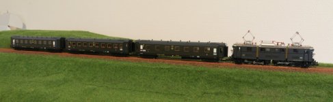

Nachdem uns der Wirt heute Mittag aus dem Streiklokal geworfen hat, hatte ich mal Zeit für ein paar Bilder
ex MMM Sachsen, teilweise noch aus Probeblechen
ein Wagen als DB-Version vor der Klassenreform, passt - so dachte ich - gut zu den beiden angekündigten DB-Preußen (12006/12007) von Tillig
die anderen Wagen als "normale" DRG-Fahrzeuge

und nebenbei hab ich noch den Versuch unternommen, Tilligs - trotz besseren Wissens - nicht enden wollenden Fauxpas mit der Farbe für DRG E-Loks zu beseitigen. Das erste Opfer war die E77, die noch vorhandenen E94, E44 und E18 werden folgen.
Die Lok lässt sich super zerlegen, die Zurüstteile mit einem 0.8mm Bohrer von hinten leicht ansenken und einfach von innen aus den Löchern drücken. Gleiches geht mit den Trittbrettern auf den Vorbauten und Fenstern auch super. Dach abkleben, Weinert RAL7018 druff, Beschriftung mit frischen Decals, Klarlack - fertig. Dazu nochmal die Dachleitungen mit mattem Rot nachgezogen und die Trittbretter gebräunt.

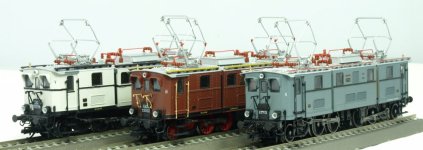

So, Fotos von zwei bayerischen Varianten der E77.

Wow! Da muss ich mal schauen, wo ich die verwenden kann.😉 sieht Klasse aus!
Grüße Bernd

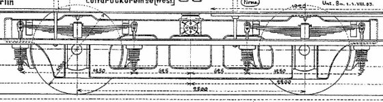

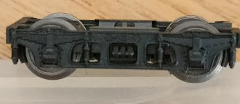

Edit: Nachfrage, die jeweils äußeren Auflagen der Federn (?, keine Ahnung ob das so heißt😉) hängen so nach unten frei? Bekommen die noch einen Halt? Ich hab keine Ahnung, fällt mir nur so auf, weil die inneren am Drehgestellrahmen fest gemacht sind. Danke schon mal für die Aufklärung!
Bernd, ich habe null Plan von Eisenbahntechnik, ich hab mich einfach an der Zeichnung der Preußen orientiert :cool:
Nochmal ein Vergleich zwischen Tillig und meinereiner.
Tante Edith sagt: Zeichnung ergänzt (nicht über den Balken quer über das Drehgestell wundern, das ist ein Trittbrett am Wagen)
