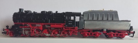

Da man mittlerweile seeehr lange auf Ätzteile warten muss und die Qualität oft nicht stimmt, habe ich ein neues Projekt begonnen.
BR58 mit Einkammerkohlenstaubtender.
Man nehme:
BR58 von Arnold
Wannentender von Tillig
Einkammerkohlenstaubtenderbausatz 900154 von MMC
Antrieb soll in der Lok bleiben und der Tender soll ohne Antrieb verwendet werden.
Nun muss ich eine Kupplungsdeichsel zeichnen und drucken, die auf der einen Seite die Lokaufnahme der BR58 und auf der anderen die Kupplungsaufnahme des Wannentenders hat.
Dazu noch einen Luftkessel und eine weitere Pumpe auf den Umlauf der Lokführerseite und lackieren und beschriften.

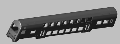

Ich war endlich einmal motiviert den Steuerwagen fertig zu machen.
Heute habe ich probehalber nur den Kopf gedruckt. Leider hat der Kopf beim Trennen vom Rest die feinen Oberflächeneinstellungen nicht übernommen, aber grundsätzlich druckt es alle Feinheiten und der Support ist an den richtigen Stellen manuell gesetzt.
Bitte keine Anfragen nach gedruckten Teilen oder gar der Datei. Mein Plan ist immer noch den Steuerwagen bei shapeways einzustellen, aber ob die die Datei wegen zu feinen Details nicht zurückweisen, weiß ich nicht.

Shapeways zeigt erst einmal keinen Fehler an, aber über 80,-€ für smooth fine detail plastic oder über 130,-€ für smoothest fine detail plastic will bestimmt keiner bezahlen, zumal ja noch ein Kühn Doppelstockwagen für's Fahrwerk und andere "Kleinigkeiten" nörtig sind.
Schick, aber so modern...
Aber ehrlich, Deine altes Zeuchs liegt hier auch noch wie vor Jahren rum.
Bald bin ich Rentner. :cool:
Hast schonmal Facfox in Betracht gezogen? (Erstmal nur für Dich)
Im Vergleich zu anderen Bausätzen (Ätz, MS- oder Resin-Guss...) und der folgenden Arbeit finde ich den Preis gar nicht so schlimm.
Und wenn in Zukunft "jeder" so einen Drucker hat, wird es ja noch günstiger. Allerdings braucht es dann ein neues Lizenzmodell.
Danke, dass du mich daran erinnert hast. Ich würde DLP Ultra Detail Resin auswählen, aber der erlaubte Bauraum ist zu klein für das komplette Gehäuse.
Für mich kann ich es ja selbst drucken, aber bei geschätzen 27h Druckzeit, wie bei diesem Gehäuse kann ich das nicht für andere anbieten.
Du kannst auch mal hier nach einem Druck deiner Wahl fragen: Rapidobject GmbH.
Bei denen gibt es gestaffelte Preise und verschiedene Verfahren. Ich bin sehr zufrieden mit der Qualität.
...der erlaubte Bauraum ist zu klein für das komplette Gehäuse...
Hast schonmal probiert das Gehäuse vorher in XY und XZ hineinzudrehen, das als STL zu exportieren und dort hochzuladen?
Die theoretisch längste Strecke beträgt knapp 290mm (X,Y,Z von 0,0,0 bis 192,120,180)
Alternativ lässt sich da auch direkt anfragen ob die das hindrehen können, sollte es prinzipiell passen, die Autoquotefunktion aber streiken.
Danke auch dir. Ich will nichts mit Bestellungen, Versand und Bezahlung für andere zu tun haben.
Nach dieser Möglichkeit habe ich nicht geschaut, aber so muss ich es ja auch für meinen Drucker machen.
Die Option hatten sie mal auf der Webseite aber ob das jetzt noch der Fall ist, weiß ich nicht.
An sich wird die Datei nochmal angeschaut um Stützstrukturen optimal zu platzieren.
(Durchmesser ca. 15mm, Schichthöhe 0,025mm)
Bei der Rauchkammer sieht man die für den Druck besser geeignete Schräglage im Raum recht gut.
Wenn Du kannst, verringer' die zulässige Sehnenhöhe in der STL noch etwas um den Dachbereich ausgerundeter wiederzugeben. Was von den kleinen Chinesen kommt, ist eine ziemlich gnadenlose Reproduktion der vorliegenden Datei.
