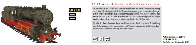

Im EK-Buch 56.1 und 56.20 ist genau die 2130 mit StUG-Tender abgebildet (Seite 21)
Die Beschreibung zum Bild ist falsch. Das ist eindeutig ein Tender von AEG!
- erstens steht gross AEG auf dem Typenschild am Tender
- zweitens ist das gleiche Bild mit der richtigen Beschriftung im "Kohlenstaubbuch" vom EK-Verlag auf Seite 27.
@Busch_Modell
Da solltet ihr noch mal nachbessern.
