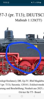

Ich wundere mich eher über die schwarzen "Flicken" auf dem Wasserkasten und den in der Vergrößerung sichtbaren, dunkleren Streifen an der Unterkante vom Wasserkasten.
