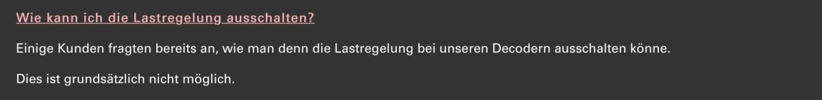

Meine 78 hat einen D+H 18A verbaut. Ich würde gern zu Testzwecken die Lastregelung des Decoders zeitweise außer Betrieb setzen, weiß aber nicht über welchen CV das machbar sein soll. Für einschlägige Erfahrungen wäre ich dankbar.
Jürgen W. Constructo
ok, Zusatzfrage: wenn man die Lastregelung bei D+H nicht abschalten kann, läßt sich dann die Wirksamkeit unterdrücken oder einschränken?
Jürgen W.
Was möchtest du denn genau erreichen? Gehts um Ruckeln beim Fahren, was du auf eventuell auf die Lastregelung „schiebst“?
Was hast du in den CV56, CV57, CV58 und CV59 für Werte stehen?
Sehr viel kann man ja bei DH nicht machen, gibt ja nicht viel zu verstellen hinsichtlich Motorregelung.
Bewährt haben sich bei normalen (keine GA) Motoren in CV56=6, CV57=3, CV58=3, CV592-4.
insbesondere mit der CV56 kann man dahingehend noch etwas „spielen“ und auch bis hinunter die Werte 2 und auch 1 testen.
Ich meine, dass vor allem auch die CV50=0 gesetzt werden muss, damit die Werte in den CV56-59 individuell wirken.
Lies mal bitte dazu auch die Posts #31 und #49 dazu. Speziell die Möglichkeit eines Ausgleichs des (hier großen) Getriebespiels haben m.M.n. nur die Zimo MN/MS.
Wenn man den Regler des D&H soweit wie möglich "runterschrauben" möchte, entweder:
CV50 = 3 -> weich (nur Lokdecoder ohne Sound)
oder CV50 = 0 (oder Sounddecoder)
CV56 = 1 -> P-Anteil
CV57 = 1 -> I-Anteil
CV58 = 1 -> Messzeit
Ich habe lange mit dem DH18 rumprobiert, am besten lief die schon mit Regler aber wie ich schon geschrieben habe, an den Zimo MN kommt der D&H nicht hin, vor allen fehlt ihm die CV für das Getriebespiel.
Ich hatte die besten Ergebnisse mit:
CV50=0
CV56=5-6
CV57=3
CV58=3
CV59=2
