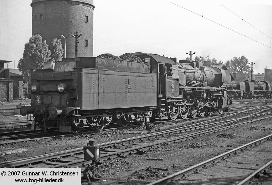

P10-Tender:
http://www.tog-billeder.dk/fotos/polen/damplokomotiver
/ty2_500-799/3223-4-39_ty2-730_750703.jpg
