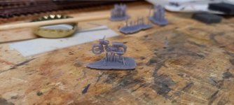

Der Star ist komplett, war er beim ersten Druck auch. Aber er kam nicht heil aus den Supports. Die erste Schwalbe hat es beim Druck aus den Supports gerissen, diesmal fehlt nur der Kotflügel vorne. Ich bin auf dem richtigen Weg.
Die Herausforderung liegt darin, die Mopeds heil aus den Supports zu bekommen. Der Star hat nur das Rahmenrohr unter dem Tank. Das ist verdammt wenig Stabilität.
Ich werde mal 30 Sekunden härten und dann versuchen, das Modell herauszuholen.
Edit: Beim Star hat es den Tank abgerissen sehe ich gerade. Es läuft der dritte Versuch mit beiden.
Einen halbwegs brauchbaren Star habe ich jetzt erstmal, neben reichlich Schrott. Das Modell ist einfach zu filigran.
Die Speichen lassen sich nicht drucken. Aber der Kerzenstecker samt Kabel.
Einer reicht ja. ;)
Bei der Schwalbe war ein Fehler in der 3D Konstruktion. Der Kotflügel vorne wurde einfach nicht mit gedruckt. Nach ewig herumprobieren viel mir auf, das es das Teil zweimal gibt. Direkt übereinander. Eins habe ich gelöscht und den Fehler hoffentlich jetzt gefunden.
Endlich Erfolg! Der doppelte Kotflügel war der Fehler. Das war zu viel für den Slicer.

War gar nicht so einfach, die Figur so mit der Schwalbe zu kombinieren, das es halbwegs glaubwürdig wirkt. Die Schwalbe ist circa einen Millimeter zu breit. Für den ersten Versuch, drucke ich die Figur mal separat. In der Hoffnung beides später kombinieren zu können.
Wenn Dein Drucker die Gemeindeschwester samt Schwalbe so heraus bringt, wie sie hier zu sehen sind, dann hast Du Dir den Sieger auch richtig gut verdient.
Die ist wohl mit der strammen Dame mitgewachsen? Um es mit den Worten eines befreundeten Geflügelzüchters auszudrücken: "Wenn meine Strasser solche Keulen hätten, wären uns alle Preise sicher."

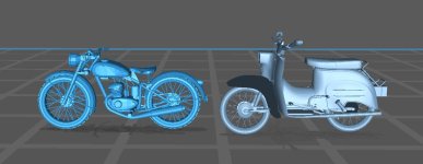

Diese hier, habe ich noch nicht versucht zu drucken. Typ kenne ich nicht, an die genaue Skalierung muss ich mich mal herantasten.
Wäre für meinen Zeitrahmen noch nutzbar und daher fand ich sie interessant. Was mir persönlich noch fehlt, ist die MZ ES. Da muß ich wohl selber mal konstruieren.
Den Typ kann ich so auch nicht erkennen, gefällt mir aber trotzdem! Also falls "ausversehen" Maschinen der 40/50er Jahre deinen Drucker verlassen sollten, ich wäre dabei. Finde ich richtig gut!!!
Ich halte mal die Augen offen.
Da das "alte" Motorrad optisch gar nicht so weit weg ist, von der 125er RT, habe ich mal deren Länge für die Skalierung verwendet.
Vielleicht tauscht ja die Gemeindeschwester ihre Schwalbe demnächst gegen diesen Feuerstuhl! Was die Filligranität angeht, wird das Interessant. Mal sehen, ob der Drucker ein brauchbares Modell erstellt.

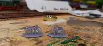

Ich habe mal eine Szene arrangiert, die Pose von dem Typen, der gleich auf der Strasse landet, ist mein erster Versuch.
Anhang anzeigen 444149Anhang anzeigen 444150
Dazu am besten noch seine Frau, die während er noch stolpert, schon mit der Handtasche ausholt. ;)

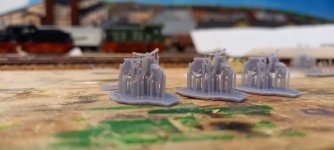

Die Grazie ist schon gedruckt, dazu noch ein Arbeiter, der gerade etwas schweres hebt.
Anhang anzeigen 444146Anhang anzeigen 444147Anhang anzeigen 444148
Beim Schaffner habe ich mal die Mütze geändert. Ist vorerst das beste, was ich habe, bin aber zuversichtlich, da demnächst was besseres zu bekommen.
