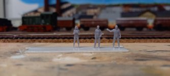

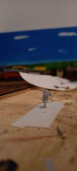

Ich habe mich mal mit dem erstellen von Figuren beschäftigt. Ist nur ein erster Test und daher auch nichts besonderes, ich bin auf das Druckergebnis gespannt.
Kann natürlich sein, das die Supports so noch nicht passen oder auch zu viel sind.
Ich werde weiter berichten.
Ist erstmal Neuland und ich rechne auch erstmal mit einem Fehlschlag. Die Ausrichtung der Supports ist hier wohl das wichtigste, die habe ich eher Pi mal Daumen gesetzt.

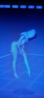

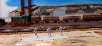

Die Figur wie oben abgebildet habe ich dann doch nicht gedruckt. Sie erschien mir zu grob.
Also habe ich noch ein wenig gebastelt.
Ich denke das Thema Figuren kaufen ist bei mir durch. Die Figuren sind mit "MakeHuman" erstellt. Der Aufwand hält sich in Grenzen, das Ergebnis überzeugt.
Die Finger sind teilweise durchbrochen und einzeln erkennbar. Die Herausforderung liegt jetzt wohl in der Lackierung.

Die Figur in der Mitte basiert auf dem ersten Entwurf, nur die Pose ist etwas verändert, was man aber jederzeit anpassen kann.
Einen Entwurf habe ich noch nicht gedruckt.
Könnte eine schöne Szene auf dem Bahnhof ergeben. Vielleicht mit einem stolpernden Herrn dazu. ;)
Figuren kolorieren ist nochmal ne andere Liga.

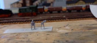

Paar Sachen lassen sich noch verbessern. Links das sollte ein Schaffner werden. Da die Mütze noch nicht so recht dazu passt, wird es wohl ein Bauarbeiter. Die Beine sind auch recht dünn.
Der Jäger ist von NOCH.
Bei der Frau hat es seltsamerweise die Kleidung nicht mit gedruckt. Keine Ahnung was ich da falsch gemacht habe. :narrwech:
Da gibt es vielleicht bald eine Szene mit dem Jäger.

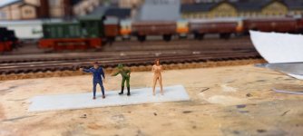

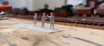

Ich habe mal eine Szene arrangiert, die Pose von dem Typen, der gleich auf der Strasse landet, ist mein erster Versuch.
Dazu am besten noch seine Frau, die während er noch stolpert, schon mit der Handtasche ausholt. ;)

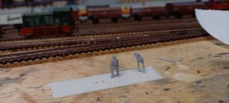

Die Grazie ist schon gedruckt, dazu noch ein Arbeiter, der gerade etwas schweres hebt.
Beim Schaffner habe ich mal die Mütze geändert. Ist vorerst das beste, was ich habe, bin aber zuversichtlich, da demnächst was besseres zu bekommen.

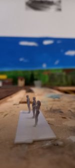

Angespornt von dir habe ich das Ganze System auch Mal getestet.
Anbei die ersten Drucke:
Ich habe leider noch keine Möglichkeit gefunden die einzelnen "Knochen" zu bewegen, zumindest nicht im Programm selbst.
Eine Umarbeitung der vorhandenen Modelle über Blender ist aber durchaus möglich. Am Wochenende zeige ich dann wieder mehr :)
