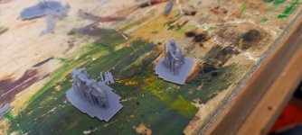

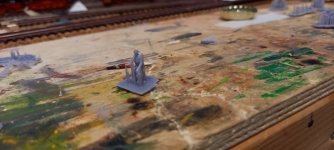

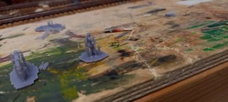

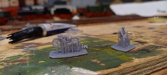

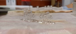

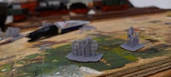

Bevor ich mich ins weitgehende Offline WE verabschiede, noch die letzten Ergebnisse. Das Motorrad aus den 60ern? Und Gemeindeschwester Sonia, noch ohne Schwalbe.
20221021_222126.jpg20221021_222135.jpg20221021_222203.jpg20221021_222209.jpg20221021_222218.jpg
