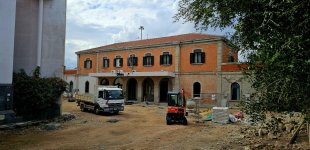

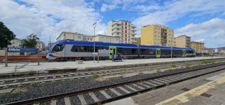

Vielleicht nicht so spektakulär, aber bemerkenswert und vmtl. modellbahntauglich.
In Olbia gibt es den alten Bahnhof.
Vor ein paar Jahren wurde ca. 600m
davon entfernt die neue Station Terranova errichtet - völlig überdimensioniert und mit Baumängeln.
Zwischen beiden Bahnhöfen gibt es noch einen Bahnübergang, der schräg über die Ecke einer Kreuzung verläuft.
