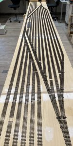

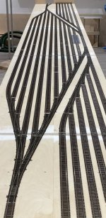

Der Sbhf war etwas anders geplant, und so sind die Segmente, auf denen die meisten Weichen liegen, unterschiedlich lang. Nach der Änderung, liegt eine Weiche genau auf der Trennkannte. Was nun? Ein Abstellgleis weglassen und ein Stumpfgleis einfügen? Nö.
Da ich von Peco mal zwei kurze Weichen mitbestellt hatte, kann ich das Missgeschick ohne einbußen ausbügeln. Das bringt die Radreinigunganlage auch an die vorgesehene Position.
Es läuft!
Grüße
Long John

Da auf der Radreinigungsanlage Tillig Gleise verbaut waren, wurden diese durch PECO Gleise ersetzt. Ich hab sie etwas länger gelassen, dass ich etwas Platz zwischen Schienenstoß und der Reinigungsanlage habe, so komme ich besser an die Schienenverbinder, falls sie mal ausgebaut werden muss.
Was leider etwas negativ ist, dass der Teil auf der die Schienen befestigt sind, ca. 1mm tiefer ist, als die OK des Sbhf. So muss auf beiden Seiten der Reinigungsanlage unterfüttert werden.
Der Parallelgleisabstand zur Radreinigung beträgt 36mm. Schwellen kürzen, oder die Zufahrt in einem leichten Bogen legen reicht.

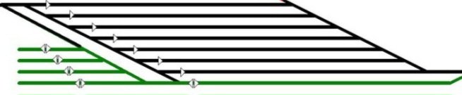

Aber ist so eine Gleisharfe nicht flexibler für die Abstellung der Züge?
Da brauchst nicht auf die Länge zu achten und kannst abstellen wo Du möchtest.
Ja, dass wurde schon geschrieben, nur eine Seite vorher. Ich hatte darauf auch schon geantwortet.
Ergänzend hierzu: Als die Bahnhofsmodule bestellt wurden, war bei RBS, nur eine maximale Länge von 990mm möglich. Daraus ergeben sich auch die unterschiedlichen Maße des SBHF. Mit dem Wissensstand von heute, hätte ich diese sicherlich anders aufgeteilt. Wobei die beiden äußeren Segmente identisch sind und ich diese auch so geblieben wären.
Die drei in der Mitte (insgesamt 3,05m) können ersetzt werden, durch einen Loklift, oder einen Paternoster. Deshalb ist die Einfahrt auf beiden Seiten identisch.Die Gleislängen wären dann 3m und die 5cm wären für den nötigen seitlichen Aufbau des Paternosters. sind All dies wurde in der Planung berücksichtigt. Auch Gleiswendel waren angedacht, aber bei 500mm Mindestradius, wären das Riesenteile geworden und das gibt der Platz nicht her.

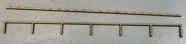

@constructo gesagt getan!
Ist noch nicht fest, da die Gleise erst noch befestigt werden müssen.
Gesamtstärke 6mm.
