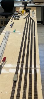

Während die Fräse heute fleißig war, konnte ich nebenbei etwas für mich tun, oder vielmehr für den Schattenbahnhof. Irgendwie macht das Peco Material süchtig, es geht einfach und super schnell.
Für den Gegenbogen der letzten Weiche, wollte ich eigentlich eine Schablone machen, hab ich aber nicht. Das geht mit dem Flexgleis super einfach, indem man es auf eine Weiche legt und an den Bogen der Weiche anpasst. Ein- zweimal durchgeschaut, Verbinder drauf und die folgende Gerade ausrichten.
Gut die Bohrungen und die Kabel sollten auch noch dran.

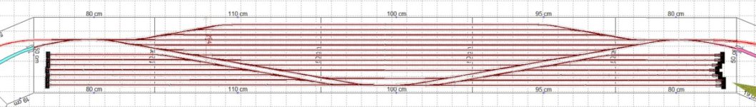

Ich hab den Plan für den Schattenbahnhof noch etwas überarbeitet. Der größte Teil ist geblieben, nur die Stumpfgleise für die Wendezüge wurden angepasst. Vorher waren diese auf den beiden Seiten unterschiedlich lang, das war für die Unterbringung im Kreisverkehr nicht optimal.
Nach der Optimierung ist es vollkommen egal, von welcher Seite sie befahren werden. Die Radreinigungsanlage findet auch noch ihren Platz.
Grüße
Long John
Interessant, nur: Gab es nicht die alte Empfehlung, daß Schattenbahnhofsgleise möglichst die annähernd gleiche Länge haben sollten, um sie variabel nutzen zu können? Wäre nicht auch die Anlage des Schattenbahnhofs in Parallelogramm-Form möglich gewesen, mit den Stumpfgleisen dann in diagonal versetzter Lage (oben rechts-, unten linksseitig?)
Habe ich auch nicht gemacht, funktioniert trotzdem gut.
@Long John: Feine Sache, das mit dem Peco statt mühevoller Selbstbau im Schaba.:ja:
Das ist eine Möglichkeit. Legt man die Weichen etwas anders, bekommt man auch Längenangleichungen. So z. B.:
Hallo.
Das mag sein, dass eine Harfe für den Schattenbahnhof besser wäre, auch der andere Vorschlag ist interessant. Das ist aber nicht möglich bei meinen eigenen Vorgaben, die des Raumes und der unterschiedlichen Ebenen.
Keine Steigung sollte mehr als 2% haben. Durch diese Einschränkung, musste der Schattenbahnhof ca. 3cm tiefer sein, als der Neustädter Bahnhof, da sonst die Steigungen im verdeckten Bereich, auf beiden Seiten, über 2% gekommen wären.
Die zweigleisige Strecke, durfte im sichtbaren keine Steigung haben, sollte aber tief genug liegen, um eine Brücke und Oberleitung drunter zu bekommen. Die größte Steigung, hat durch das anpassen der Höhen 1,7%.
Dann wäre noch der Punkt mit dem Radius. Nicht unter 500, war hier einzuhalten. Für eine Harfe, hätte die Zufahrt zum Schattenbahnhof, auf einer Seite weiter unten sein müssen. Das hätte den Radius unter 500 gedrückt und mehr Platz, für ein längeres Segment, um den Abstand zu vergrößern, gibt der Raum nicht her. Ich möchte vorn noch vorbei und dazwischen, soll man auch noch passen. Die Segmente des Schattenbahnhofes sind nur 50cm breit, da ist nicht viel Platz, deshalb auch nur die 35mm Gleisabstand.
So viele lange Züge werden es auch nicht werden, da Neustadt nur Nebenbahn und nicht elektrifiziert ist. Für die E-Loks, ist die zweigleisige Paradestrecke gedacht und da sind Wendezüge prädestiniert. Sicherlich wird da auch der ein oder andere Schienenbus, oder ein kurzer Güterzug seinen Weg drüber finden.
Grüße
Long John
