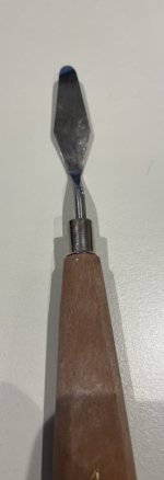

Blöd ließen sich hier wieder der angeschrägten Bahndämme machen. Da rutscht zu viel runter und es gibt einen riesen Berg, der den Bahndamm fast verschwinden lässt. Versuch 1: vorher etwas Schotterkleber auf die Schräge auftragen und mit Schotter bestreuen. Hilft etwas, macht sich aber schlecht, wenn der Schotter an den Schwellen in Form gebracht wird, da es zu Klumpenbildung führt, sobald man mit dem Pinsel dran geht.
Zweiter Versuch: Mit einer Malerspachtel den Schotter direkt nach dem Kleberauftrag an die Schrägen drücken. Das hat gut geklappt und kann sich sehen lassen.
Das der Schotter nicht bis zum Boden fällt, wurde an die Trassenbretter Klebebänder angebracht.
Wenn alles trocken ist, kommt der Deckel drauf.
