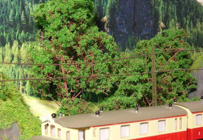

Hallo miteinander,
als wir heute spazieren waren, habe ich am Bachlauf ein paar wunderschöne vertrocknete Pflanzen gesehen. (Fragt mich aber bitte nicht nach der Art).
Schnell ein paar mitgenommen, etwas mit dem Seitenschneider zurechtgestutzt, Sprühkleber, Schaumstoffflocken, nochmal Kleber und nochmal beflockt.
Bäume fast zum Nulltarif.
Würde gern mal Eure Meinung hören. (aber ehrlich, bin hart im nehmen)
Gerhard

Hallo
Das sieht wirklich gut aus .Nun musst du uns aber auch das Gestrüpp zeigen wie es im Rohzustand aussieht.Vielleicht haben wir es ja auch vor unsere Haustür ,ich bin auch einer der fürs Sparen ist .
Dankeschön für den Tipp
Frank
sieht toll aus und macht mich neugierig....
Hallo Gemo !
hast ein schönen Beitrag eingestellt, sieht gut aus, all die Bäume . Die Idee kommt mir grad gelegen...hatte schon die Variante vom WDR mit dem Draht und Besenborsten in Erwägung gezogen. Das gefällt mir doch hier besser, zumal ich täglich mit dem Hundl durch die "Botanik" streifen muss. Scharfgarbe kam mir auch schon in den Sinn zu beflocken... ,aber nur erst in den Sinn.
Gruss Gerhard
