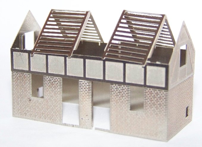

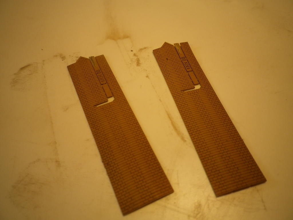

Hier mal eines meiner Schandtaten in N:
Ein Stallgebäude und hier dazu das Rohe Blech:
http://www.ptlbahn-shop.de/030002.jpg
(nur als Link, da für das Board zu breit, aber nach Verkleinern ist das wesentliche nicht mehr zu erkennen!)

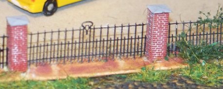

und hier noch ein Mauerpfeiler in N nach dem Färben:

Und da ich schon beim Maulen bin, ich hätte den Stoß im oberen Pfeilerbereich nicht auf die Kante gelegt, sondern in die Mitte des Pfeilers und ihn außen dem Fugenbild folgen lassen, innen in Steinmitte gelegt!
Zumindst hat sich das bei den Mauerpfeilern in N bei mir bewährt!
