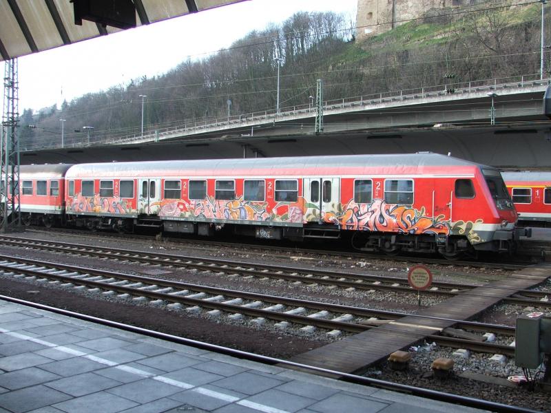

Aber ich glaube du hast das Untergestell verkehrt herum eingebaut, denn wenn man >>>diesem Bild<<< glaubt, so gehört die Luftansaugung (?) an das Kopfende des Wagens.
Oder gab es beides?
