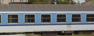

Wagennummer 51 50 20-40 334-8 , welche es bei den Lieferlisten des WB Bautzen ( EK Buch die Int.Schnellzüger der DR ) nicht gibt.
Die Wagen werden sehr wohl in dem Werk erfasst.
Wenn das nicht ein umgebauter oder übernommener ČSD -Wagen ist ( = Exot ) ,dann liegt Roco vollkommen falsch 🤔
Wie oft wurde das schon geklärt?
Beitrag im Thema 'Reisezugwagen Typ B, Y und Y/B70 von Tillig - das Modell' Reisezugwagen Typ B, Y und Y/B70 von Tillig - das Modell und der folgende samt Tabelle mit den "Spender"wagen.
Ich finde es gut, dass Roco diesen Einzelgänger (in H0 gab's den 20-40 335-5) macht, denn der ginge kompromissloser als viele andere. Allerdings habe ich bisher nur Bilder* gesehen, die die Modelle der Nachzügler mit zwei statt drei (äußeren) Stufen und fünf Lüftern über dem Seitengang zeigen - H0 wie TT.
