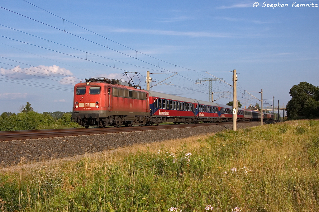

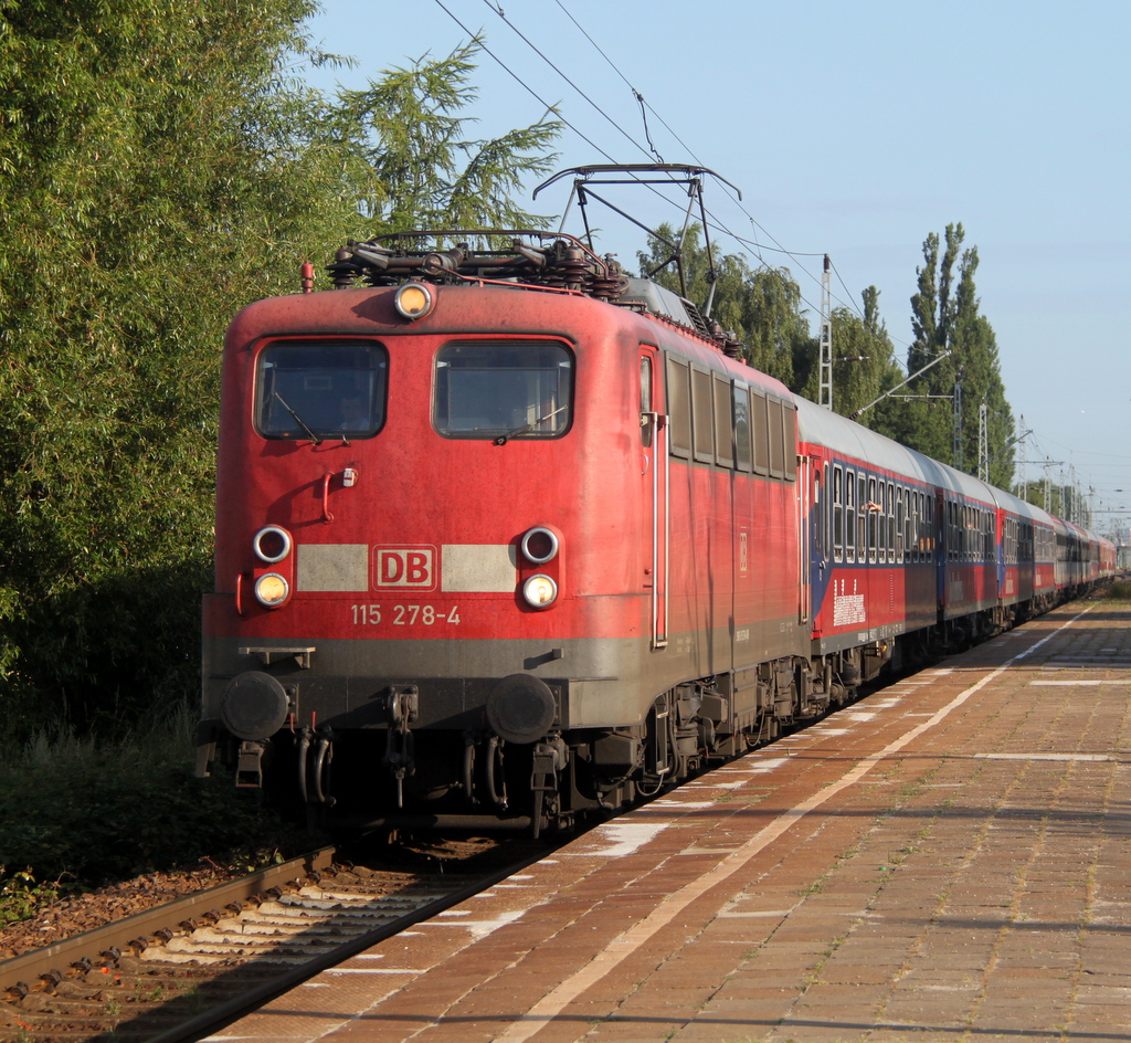

Eine weitere Frage, wurde die BR 115 auch vor anderen Zügen oder ausschließlich von DB Autozug eingesetzt?
Du siehst die Loks vor regulären IC's wie hier:
http://www.drehscheibe-foren.de/foren/file.php?4,file=58798
sowie vor den Kreuzfahrtschiffen von Berlin nach Warnemünde:
http://www.bahnbilder.de/1024/115-278-4-mit-sonderzug-2680-705686.jpg
http://www.bahnbilder.de/1024/115-278-4-mit-dem-dpn-705899.jpg
Wenn mich nicht alles täuscht, fuhren die Loks auch vor den tschechischen EC-Zügen zwischen Stralsund und Binz.
Ergänzung: Vor den Russenzügen von Frankfurt/Oder nach Berlin sind auch 115'er beteiligt gewesen.

Das waren bzw. sind 113´er ( Bügelfalten ) zwischen Stralsund und Binz .
Zumindest habe ich das letztes Jahr so gesehen ( CD-EC mit 113 ).
EDIT : Es waren laut Netz auch 115´er ( Kasten und Bügelfalten ) davor .
Sowohl die 115 als auch die letzten drei 113 gehören zu DB-Autozug, sie sind insoweit gegeneinander tauschbar.
Ein großes Aufgabengebiet der 113 bzw. 115 sind die PbZ (Personenzüge für besondere Zwecke), die deutschlandweit auf verschiedenen Routen Personenwagen und auch Loks einsammeln/ verteilen, um sie z.B. zu Aws zu bringen.
