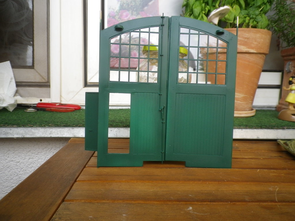

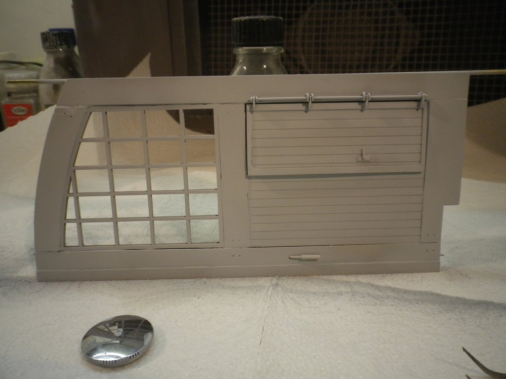

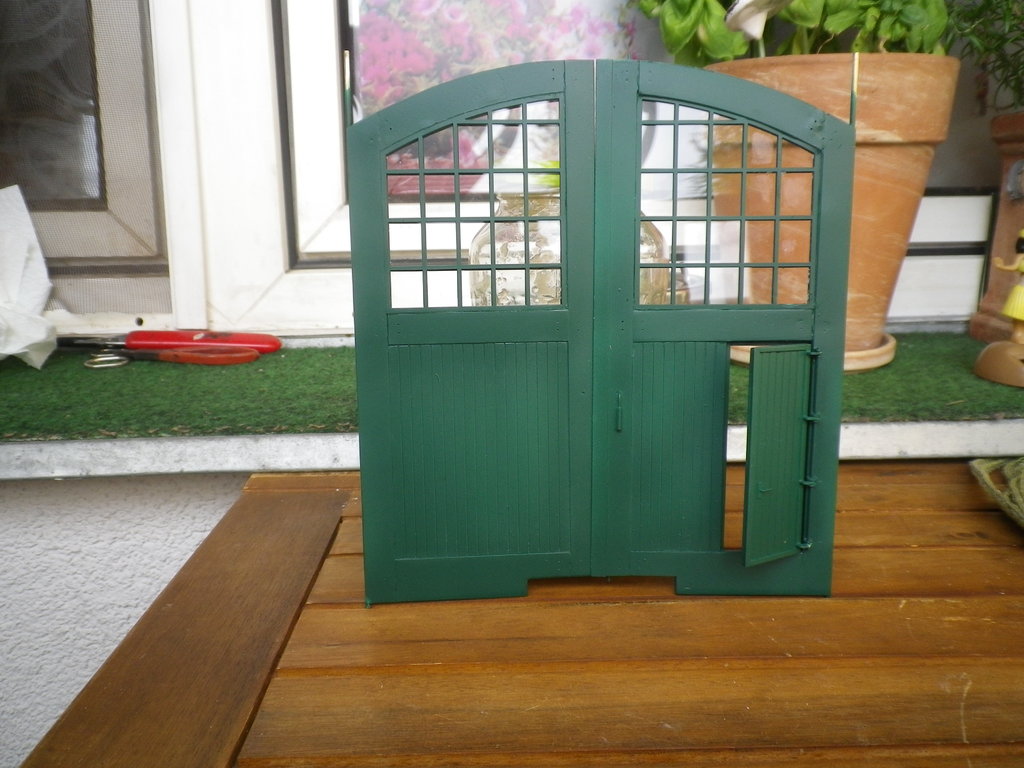

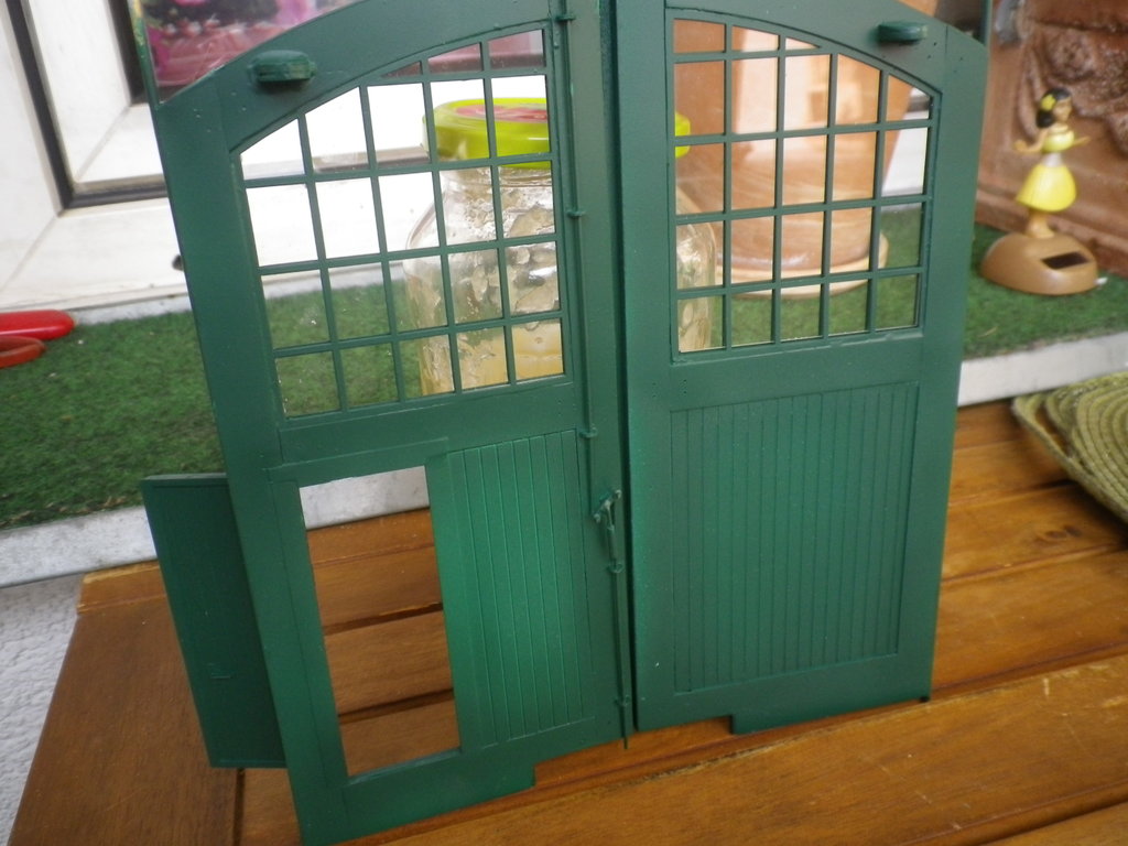

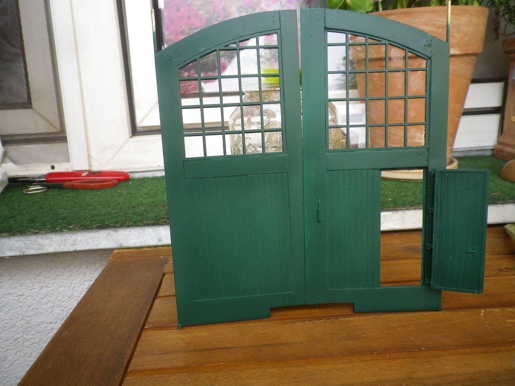

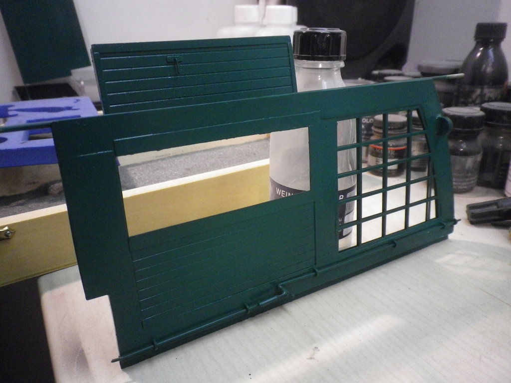

Es ist ein Lokschuppentor im Maßsatb 1 : 22,5, also LGB oder Gartenbahn.
Einer meiner besten Freunde hatte kürzlich Burzeltag.
Den Schuppen hat er schon in der Pipelein, nur noch keine so richtige Idee für die, auch reversierbare Umsetzung.

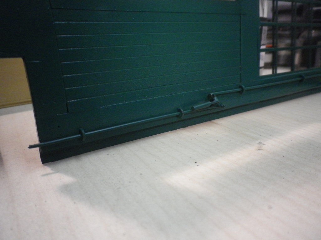

So ist also mal wieder ein Tor mit Schlupfür und diesmal funktionierender Verriegelung des Gangflügels entstanden.
Lackiert mit Farben für den Fenstereinsatz, also durchaus für draußen geeignet.
Ob und wie lange der Lack auf Metall hält wird aber erst demnächst, wenn der Schuppen zum Tr fertig ist gestestet:

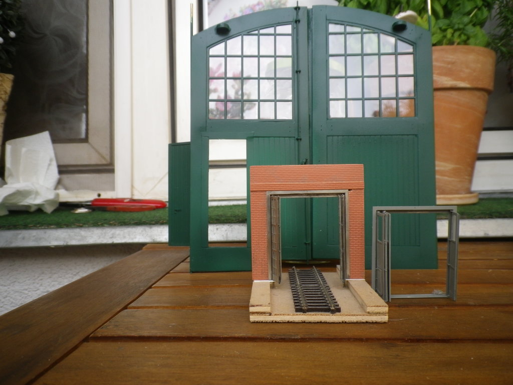

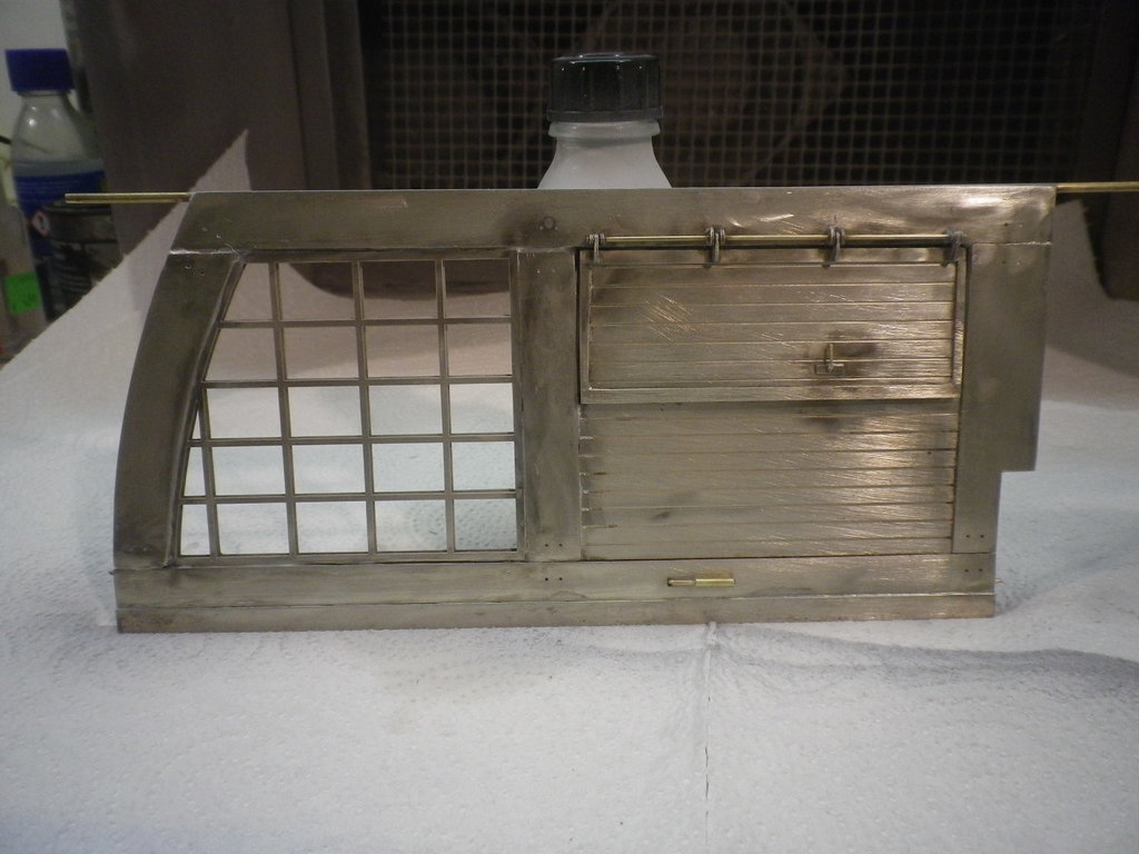

Entstanden ist das Tor aus 0,40 mm starkem Neusilber auf zwei Platinen.
Innenliegend Flachmaterial 2,00 mm Messing.
Auch hier lässt sich das Glas von oben einschieben.

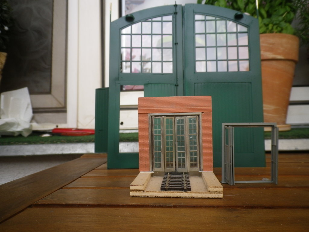

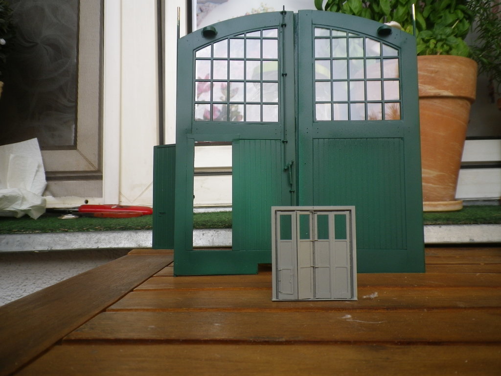

Schlussendlich, Vergleichsbilder mit 1 : 120 Toren.

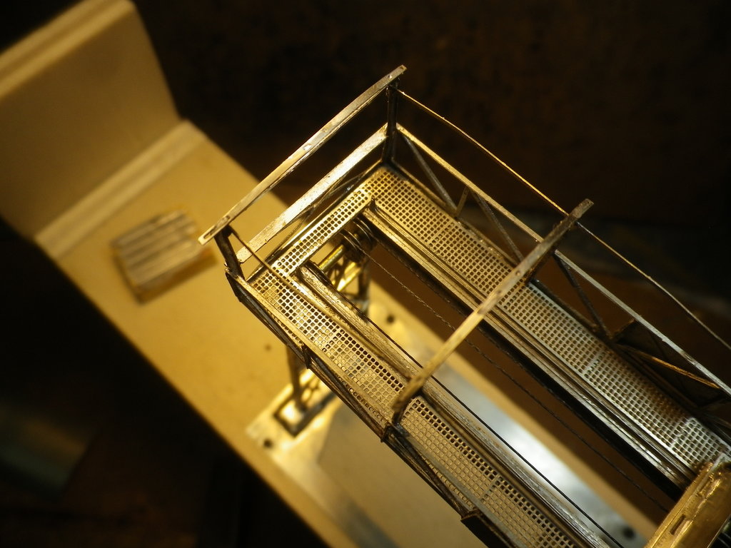

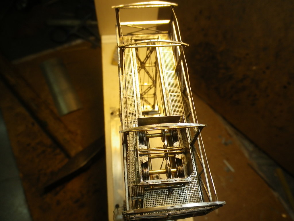

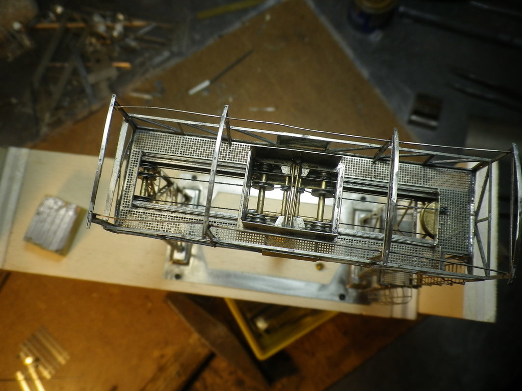

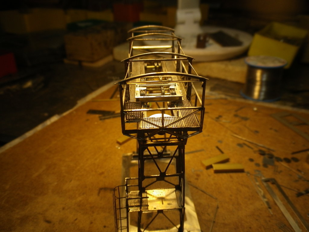

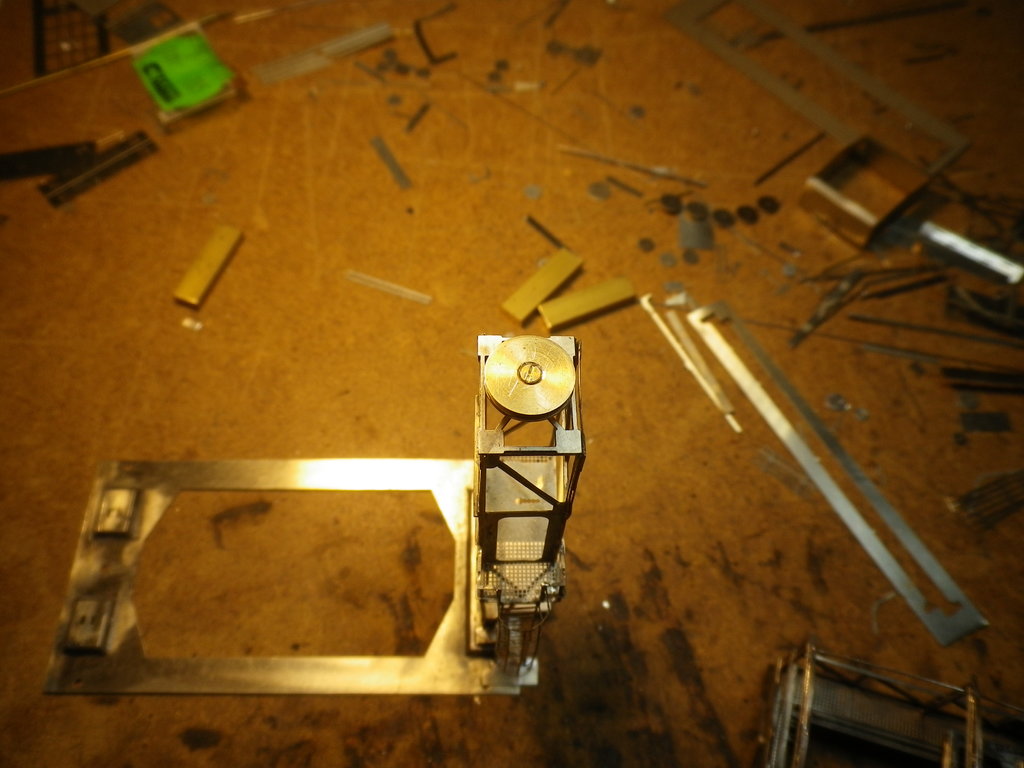

Sodale Leute

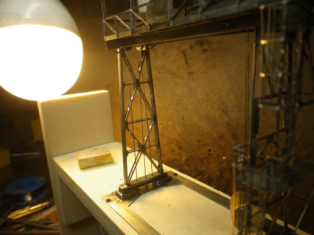

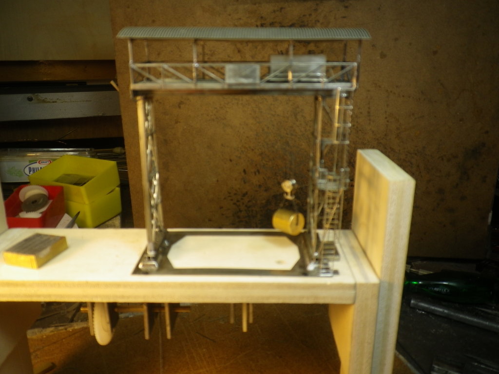

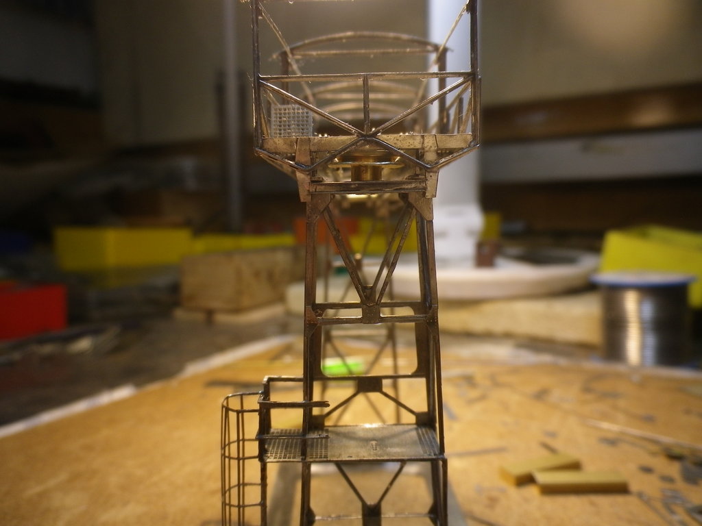

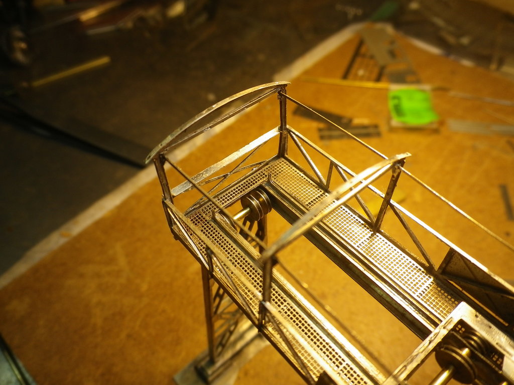

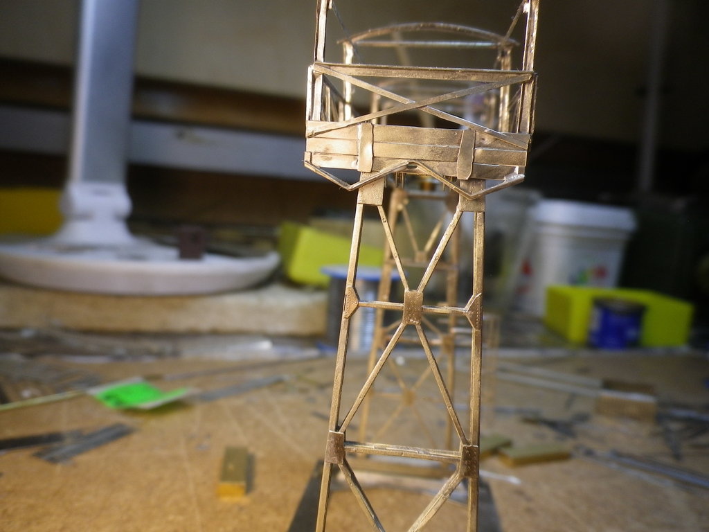

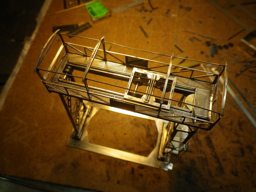

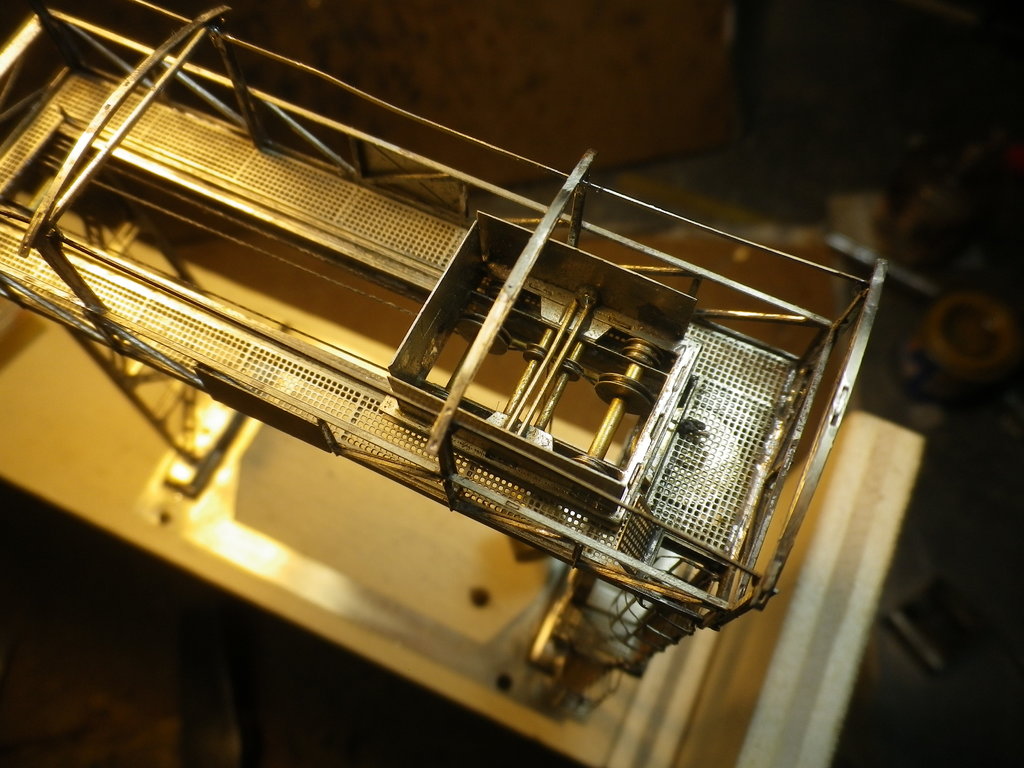

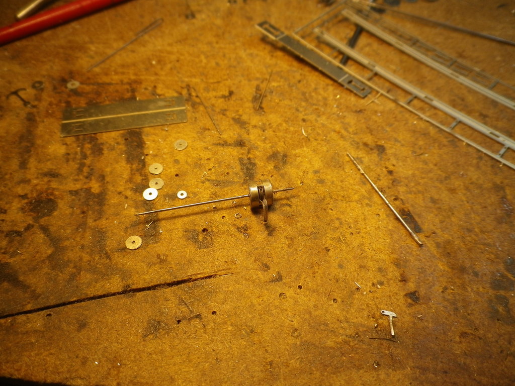

Da ich nun endlich mal ein paar Tage für mich habe, ging ich das Vorhaben, den Horbkran zu motorisieren, an:
Längst noch nicht fertig, sollen die Seile von Getriebemotoren unterhalb des Modells kommen.
Dazu habe ich vor, die Gefache der Gitterkonstruktion innerhalb der schlanken Stütze zu nutzen.
Grüße und nen erfolgreichen, unfallfreien Rutsch ins nächste Zangeljahr,
Dirk
Das kann man bei Dirk nie wissen...
MfG Büffel

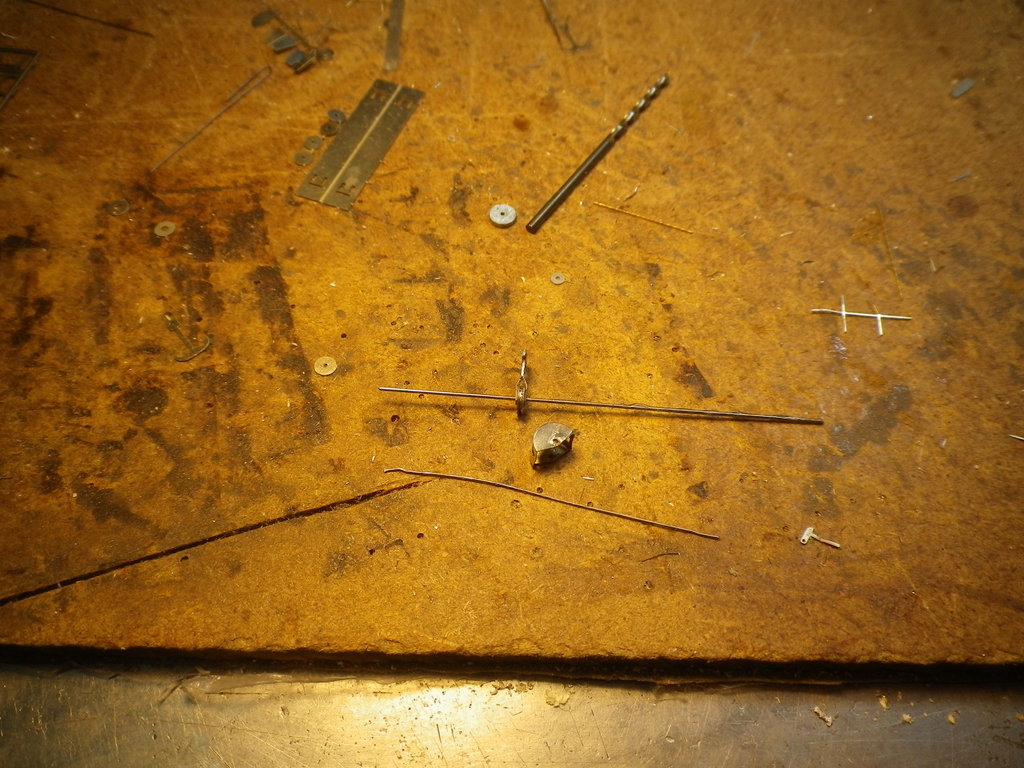

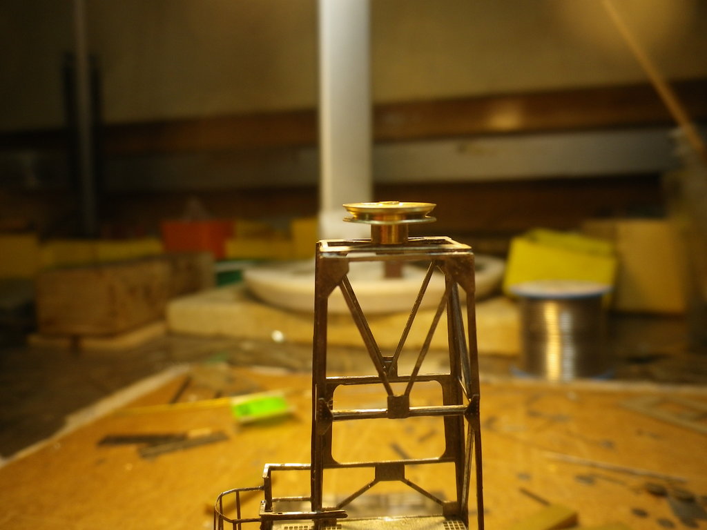

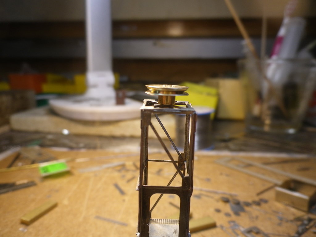

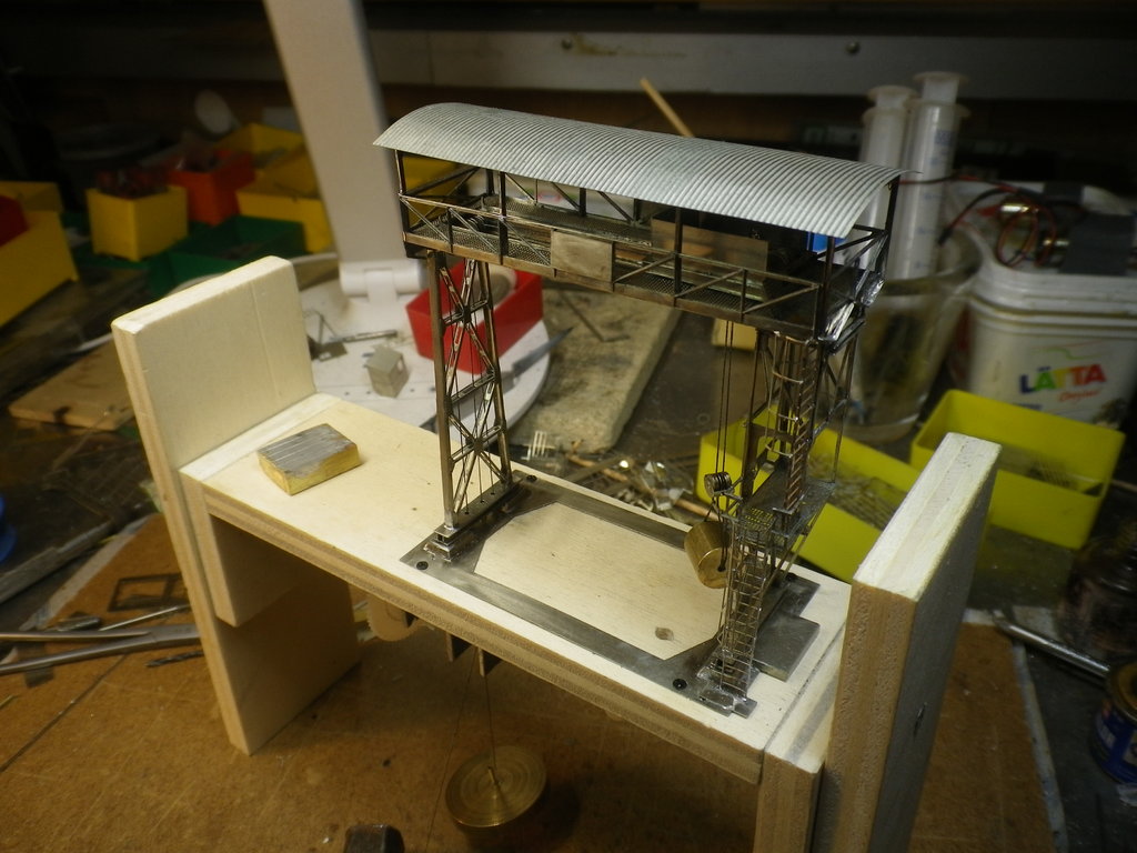

Hallo Leute
Bisserl Bammerl hatte ich schon.
All die Arbeit und es funzt eventuell doch nicht ...
Aber, was soll ich sagen, es funzt wunderbar.
Zwar noch ohne motorischen Antrieb, der kommt später, aber händisch gehts schon sehr gut.
Wenn die Motoren zum Einsatz kommen und die Laufkatze mit Gewicht beschwert ist, sollte es schön gleichmäßig funzen:

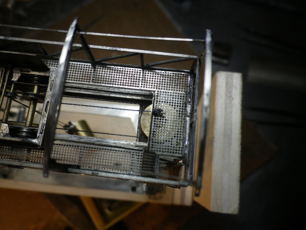

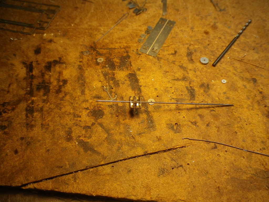

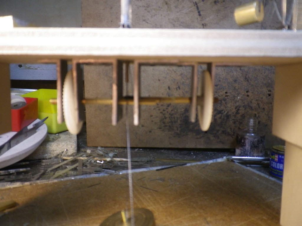

Hallo Leute
Was soll ich sagen, es funzt.
Einzig, ich habe hier, im Gegensatz zum H0-Modell, einen Zweiseilantrieb realisiert.
Durch die Rutschkupplungen ist es möglich, das Modell zu transportieren ohne daß die Seile von ihren Rollen rutschen.
Dazu muss die Katze am Anschlag und der Haken in die Gitterkonstruktion eingehangen sein.
Nun wird alles noch einmal demontiert, lackiert und dann letztmalig endmontiert und verseilt.
