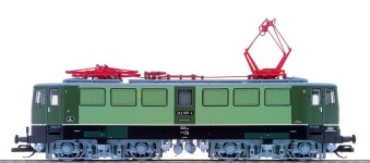

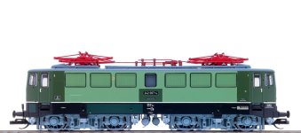

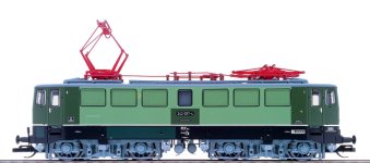

Hier das Modell (nicht zugerüstet) mit weiteren Fotos, ergänzend zum u.a. vorgezeigten Video. Mir gefällt es!
WIEMO 2025/ Tillig 502433, BR 242 097-4, DR EP. IV, Rbd Dresden, Bw Karl-Marx-Stadt, REV Ds 27.10.81
Auflage 180 Stck.
Elektrolok, Baureihe BR 242 097-4, der DR, EP. IV - 03 - Art.-Nr. Tillig, 502433, gealtert.jpg
Elektrolok, Baureihe BR 242 097-4, der DR, EP. IV - 04 - Art.-Nr. Tillig, 502433, gealtert.jpg
Elektrolok, Baureihe BR 242 097-4, der DR, EP. IV - 05 - Art.-Nr. Tillig, 502433, gealtert.jpg
Danke an alle die sich wegen der Lok bei mir und/oder bei Wiemo gemeldet haben um die Deko zu loben. Ich werde das an die Fa. Tillig weitergeben, denn „den letzten Schritt“ hat ja Tillig umgesetzt. Ich kann es ebenfalls nur bestätigen, hier hat Tillig eine hervorragende Arbeit geleistet. Vor allem der Kontrast zwischen der Original – Lackierung und dem verblichenen, matten / verwaschenen grünen Lack ist besonders gut ausgefallen. Was die gewünschte Alterung der Lok betrifft, so haben wir das zur Kenntnis genommen. Bitte also mal abwarten…

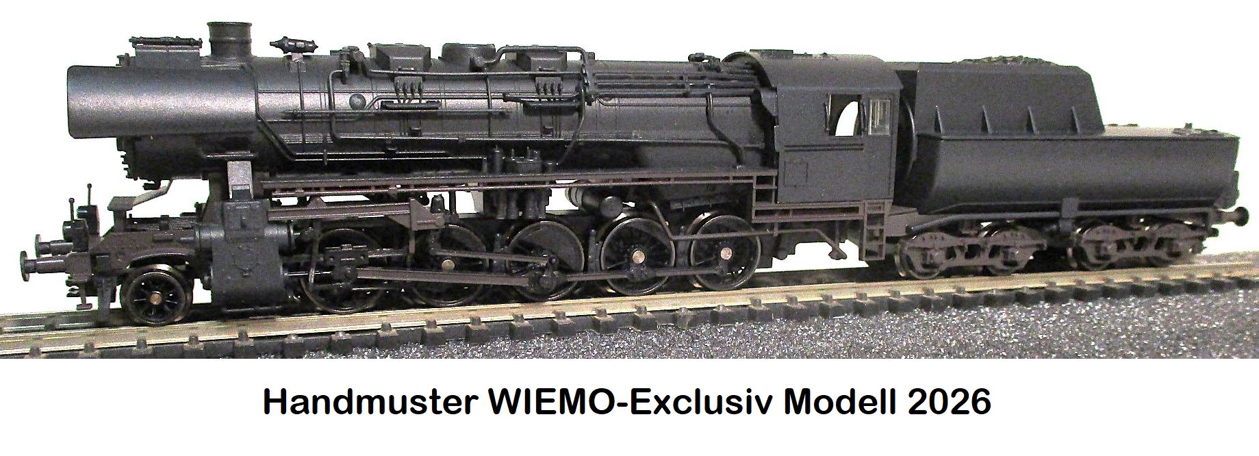

An sich eine schöne Idee, nur leider ist die Vorbildwahl ein wenig unglücklich, da die originale 52 8007 in besagtem Zeitraum Gusssandkästen hatte. Das fast schwarz erscheinende Fahrwerk war auch der Lackierung desselbigen in braun statt rot geschuldet.
Die Grundkonstruktion ist das Tillig Basismidell, da ist nichts zu ändern. Was die Farben der Lok betrifft, so kann ich nur auf die Kundeninfo und die Bilder vom Tillig Muster verweisen. Da ist insbesondere das angesprochene Fahrwerk zu sehen...
Die Gusskästen sahen meiner Meinung nach so aus wie bildlich verlinkt. Hier bei 52 8057-3.
Die kamen bei der 50.35 auf den Rekokessel und selbiger im Zuge Kesseltausch bei HU auch auf die 52.80. Dadurch gab es auch 52.80 ohne Hosenträger mit der anderen Lage der Anstellstangen und des Dampfentnahmerohres für den Dampfverteiler.
Das vom Galerie Modell sind auch geschweißte Sandkästen, nur eben größer.
Aber ich lass mich gerne korrigieren sollte ich falsch liegen.
Diese Gusskästen gibt's bei MMC als Me Feingussteil.
Nein, beim von Wiemo angekündigten Sondermodell ist das die andere Bauform der eckigen Sandkästen wie sie auch bei den Modellen der 50.35 nachgebildet sind.
Den Rekokessel mit Gußsandkästen gibt es von Tillig nicht.
Im Anhang nochmal ein Bild des Gußsandkastens in Form des MMC Bauteils.
Die Serien-Reko-52er von Tillig hat geschweißte Neubausandkästen, wie sie auch bei der 35.10 bzw. 50.40 verbaut wurden.
Das aktuelle Galerie-Modell hat geschweißte Sandkästen der Altbau-52er. Diese haben ein größeres Fassungsvermögen als die gegossenen und wurden ursprünglich für diie 50 ÜK bzw. 52er entwickelt, um Material und Aufwand zu sparen. Beim Umbau von 52ern zur Reko waren dann Altbau-Sandkästen übrig und wurden zum Teil bei der Reko-52er weiter verwendet.
Beim Kesseltausch haben manche Reko-52er dann den Kessel der Reko-50er erhalten und somit auch die dort teilweise verwendeten gegossenen Sandkästen (siehe Abbildung oben von MMC)
Den Bildern zur Folge, die ich im Netz finden konnte, hatte 52 8007 bis 1981/82 einen Kessel mit Neubau-Sandkästen und einen Scheiberad-Vorläufer. Mit einer dann erfolgten HU (1981/82, ggf. auch später) hat die Lok einen Kessel mit gegossenen Sandkästen erhalten und auch eiinen Speichenrad-Vorläufer.
Somit stellt das abgebildete Muster von Wiemo wohl einen Zwitter da: Reko-Kessel mit Neubau-Sandkästen und Speichenrad-Vorläufer.
Vielleicht besteht ja die Möglichkeit, dass sich Wiemo für die Variante vor dem Keseltausch 1981/82 (ggf. auch später) entscheidet. Das wäre aus meiner Sicht eindeutiger.
