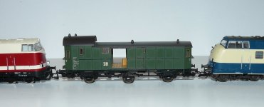

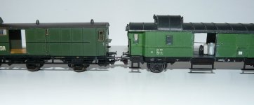

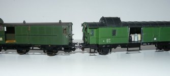

Lassen wir noch ein paar Bilder sprechen. Inkl. Vergleich zu Tillig Kupplung.20240301_171022.jpg20240301_171404.jpg20240301_171420.jpg20240301_171458.jpg
Interessant:
Im Vergleich zu Bild 1 (Tillig-Kupplungen) scheinen im Bild 2 bei Piko-Starrkupplungen die Faltenbälge nicht so dicht zusammen zu kommen.

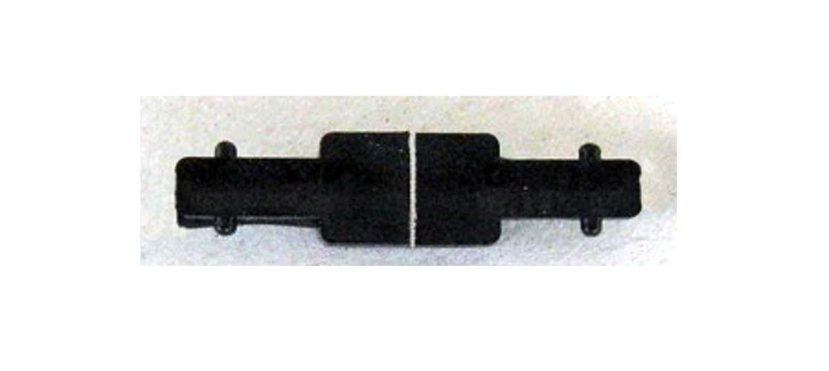

Warum sollen die Vorgaben nur bei trennbaren Kupplungen gelten? Eine Steifkupplung wie diese
ist nichts anderes als 2 trennbare Kupplungen im Idealzustand gekuppelt - völlig knicksteif. Wenn 2 gekuppelte (kuppelbare) Kupplungen im Gleisbogen bei Zug einknicken, verkürzt sich der Pufferabstand.
Ob diese Starrkupplung für eine spezielle Anwendung paßt, kann eigentlich nur durch einen Praxistest herausgefunden werden, denn hier wurden schon viele Fälle von Kupplungsproblemen beschrieben.
