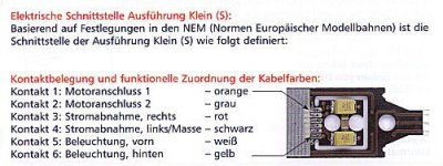

Also wenn ich z.B. in der Lok im Bild einen Decoder einbauen möchte, kaufe ich z.B. den Decoder und löte jeden Pin an.
Wenn unter der Platine keine 6polige Schnittstelle ist, kannst du auch eine Schnittstelle anlöten und einen Decoder zum Einstecken verwenden.

Das ist relativ einfach. Zum Nachrüsten reicht ein Decoder nach NEM651 vorzugsweise mit Drähten, wenn keine Schnittstelle vorhanden ist. Auf der Übersichtsseite
ist das diese Zeile
Im oberen Teil der Tabelle suchst du nun nach der gewünschten Größe und den Funktionen, die der Decoder haben soll. Auf Grund der Stromaufnahme der alten Motoren, würde ich mit dem MX622F anfangen.

Danke für den Beitrag, damit kann ich konkret etwas anfangen. Ich bestelle mir erstmal einen und lege los. Auf der Unterseite meiner Lokplatine sind keine Pins, nur Lötkontakte. Die Belegung messe ich vermutlich einfach durch. Meinst du das ich da auch die Beleuchtung (LED) neu verdrahten muss oder meinst du das für die BTTB wo noch kein Decoder vorgesehen war?
Wenn es sechs Lötkontakte nebeneinander sind, passen die 1:1 an den Decoder, du musst nur die "1" rausfinden.
