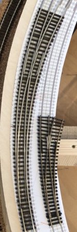

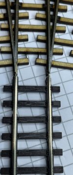

Gebrutzelt ist fertig, jetzt putzen und die Schwellen noch drunter.
Sie bleiben einzeln und werden erst auf der Anlage ein- und angepasst.
2 Profile pro Weiche waren nötig, gut da ist gleich noch Strecke dran, lässt sich so leichter weiterbauen. Schwellenband aufschieben und weiter mit dem Gleis.

Hallo Long John,
wie hast Du die Weichenzungen so "steif" hinbekommen?
Bei langen Weichen (EW3) hat man oft das Problem, das sich die Weichenzungen nur im vorderen Bereich bewegen.
Hier sieht das ganz anders/viel besser aus!
Torsten
(korrigiert, keine Ahnung wie auf Backenschiene gekommen bin...)

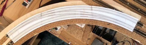

Ich habe mich heute mal an die 7,5° Drehscheibenauffahrt für die 23m Scheibe, passend zum Jatt Ringlokschuppen gesetzt. Was das Ganze etwas kompliziert macht, sind die Herzstückspitzen.
Hier sollte/könnte sich @Grischan und/oder @ylange evtl. mal zu Wort melden, ob das mit der Schrittmotorsteuerung machbar ist?!
Die Bilder sollten hier selbsterklärend sein, was damit gemeint ist.
Auf den Bildern sind die Spitzen zu sehen, einmal da wo sie hingehören und einmal gekürzt, so wie es für die Bühne benötigt wird.
Eine weitere Frage ist, ob die Bühne in der Höhe einstellbar ist? Dabei geht es um die Verwendung der Kleineisen, da sie das Profil noch etwas anheben? Um die Spitzen besser zu fixieren, muss ich noch schauen, bis wohin ich die Kleineisen verwenden kann. Ansonsten würde ich hier wieder mit verdeckten Platinen arbeiten.
Verwendetes Profil ist Code 83 (Tillig) Das gerade Gleis ist Peco.

Hallo Long John, darf ich noch mal auf meine Frage oben #539 hinweisen.
Die Stabilität der Weichzungen betreffend. Danke.
Die sind nicht stabil, sondern eher flexibler. Je länger die Zungen, um so flexibler werden sie. Auch abhängig davon, wo du sie fixierst.
