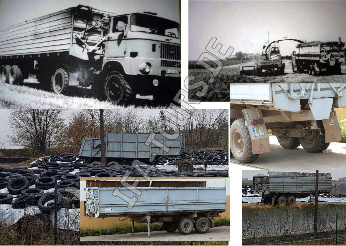

Und es gab auch die Variante, wo beide Ersatzräder übereinander mittig unter dem Auflieger montiert waren. Überhaupt gab es etliche in Details unterschiedliche Varianten des Aufliegers mit 9 bzw. 10 Tonnen Nutzlast.
Bild aus Werbeprospekt.
MfG JPP

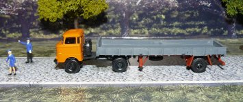

W 50 - Ein-Achs-Sattelauflieger

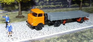

noch ein Modell von Strabber;
...jetzt fehlt nur noch der Planen-Aufsatz;;)
mfg
fp

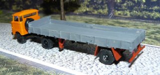

ich würde der Sattelzugmaschine und dem Auflieger Straßenräder spendieren-die Ballonreifen würden beim Vorbild zwar dran passen hat aber bestimmt keiner gemacht.
geht zwar um den Pritschenauflieger;
aber ZM kann man tauschen;
gab es eigentlich Zugmaschinen W50 mit Ballonreifen?
mfg
fp
Ab Werk gab es keine Sattelzugmaschine mit Allrad und ND-Bereifung.
