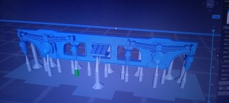

Ich habe eine Blende des preussischen Einheitsdrehgestells probehalber gedruckt, um zu testen ob die PeHo Buchsen passen. Das Drehgestell ist dann irgendwann mal Bestandteil des Steuerwagens. Bevor jetzt aber wieder die Bestellungen auf mich einstürzen, bin ich gleich mal ganz gemein. Wenn ich mal so weit bin, gibt es definitiv nur Bausätze, fertige Modelle für außer Haus schließe ich aus. Ausserdem bekommt nur einen Bausatz, wer ein fertiges Modell oder wenigstens ein VT Modell im Bau bildlich vorweisen kann. Wer einfach nur Bausätze bunkert, geht leer aus.
Das klingt sicher gemein, aber es sollte jeder auch verstehen, daß ich meine Freizeit hergebe, um Modelle bzw. Bausätze herzustellen.
Was den VT selber angeht, hängt es aktuell an den Motoren. Sobald ich wieder Motoren habe, werde ich mich bei den betreffenden melden, um bestehende Listen abzuarbeiten.
