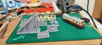

Links der "echte" VT 135 552. ;) Mein erstes Modell, da muss ich innen am Gehäuse nochmal mit schwarz nacharbeiten. Daneben das erste Modell, das auf seine Abholung wartet. Da dringt kein Licht in die Kabine ein.
Schwierig ist auch, die Laternen lichtdicht zu bekommen. Mein Modell habe ich mit schwarzgrauen Laternen versehen, da scheint nichts durch. Die purpurroten Laternen sind nicht so leicht dicht zu bekommen.
Vielleicht hilft es, an den Laternen alles was durchscheinen kann, also außen und innen, vor der richtigen Lackierung schwarz zu lackieren. Bei einer meiner Dampfloks hat es prima geklappt. Nur mit dem Unterschied, dass sie so schwarz bleiben durfte. Aber es dürfte kein Problem sein, die abschließende Farbe zufriedenstellend auf das schwarz aufbringen zu können. Das würde sich für innen auch anbieten. Nur so eine Idee.

Alles sicher gute Lösungsansätze. Bei drei Schichten Lack muss man aber aufpassen, das die Laternen noch passen. Beim Gegenstück kommen ja auch wenigstens zwei dazu.
Die Laternen innen erstmal schwarz und dann weiss auszuschlagen, könnte durchaus schon genügen. Den Lichtleiter muss man sowieso etwas zurecht feilen.
