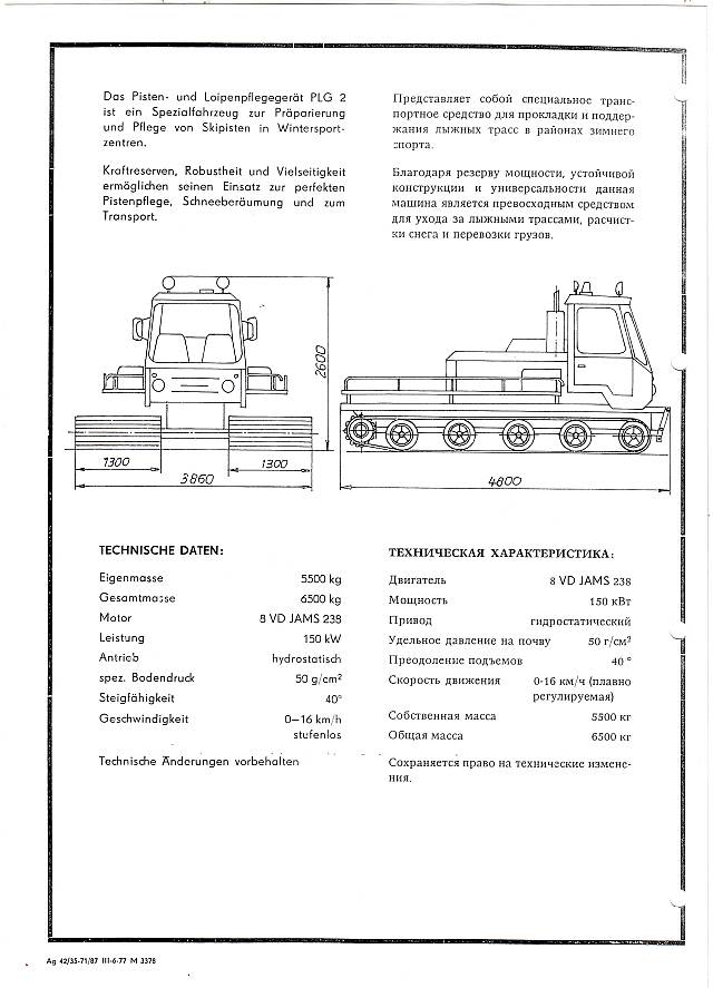

Gibt es Bilder oder Zeichnungen von den Pistenraupe aus Multicar Teilen?
An dem kann man die Maße noch abnehmen. Es steht in Kipsdorf am ehemaligen Skilift. Es handelt sich um ein PLG 1.1
http://www.bauforum24.biz/uploads/2010/01/post-147-1263749319.jpg
http://www.bauforum24.biz/uploads/2010/01/post-147-1263749353.jpg
Es gab auch noch das größere PLG 2 mit einen Motor aus dem Kraz.
www.bauforum24.biz/uploads/2010/01/post-147-1263811691.jpg
http://www.bauforum24.biz/uploads/2010/01/post-147-1263811728.jpg
