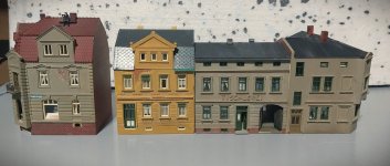

Ansonsten illustrieren die letzten Fotos die beiden Anreihungsvarianten – mal ohne und mal mit Zuwegung zum Hof.
Ich finde die Häuser schon sehr gelungen und bin gespannt, wie sie fertig aussehen. Ich finde beide Varianten - mit oder ohne Zuwegung - irgendwie stimmg. Müsste man dann in der Gesamtansicht mit eventuellen weiteren Gebäuden sehen.

So, und weil ich Beiträge ohne Bilder nicht mag, folgt hier als kleine Zwischenmahlzeit meinerseits mal wieder ein Vergleichsfoto des aktuellen Umbau-Zustands mit dem Mamos-Wohnhaus Nr. 4, das die gleiche Auslegung aufweist wie das demolierte Spendermodell Nr. 3. Das Wohnhaus Nr. 4 soll gelegentlich ebenso geschrumpft werden, damit es sich ins trauliche Großbommeln einfügen läßt. So plasteglänzend sind sie natürlich ein derber Kontrast zu @jaytee71s Häusern, aber noch sind wir ja nicht bei der Alterung angelangt.
