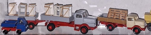

Zur allgemeinen Beruhigung darf aber versichert werden, daß die postalische Grundversorgung dank eines phänomobilen Fuhrparks auch in Großbommeln gesichert ist, siehe Lichtbild.
