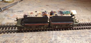

noramlerweise verwende ich Döhler und Haas, gerne auch Zimo. Auf die Schnelle brauchte ich aber einen Deocder mit Anschluss für eine Spannungsspeicher mit Goldcoaps. Mein Mobahändler hatte hier den N045 und den ESU Lokpilot am Lager. Empfehlung: nimm den N045 der kommt auch mit den Goldcaps gut klar. Deocder eingesetzt, alles prima und dass bei zwei Motoren. Das Preis-/Leistungsverhältnis passt.
kalle
kalle
Du bist ein Sehr toller Mensch ! Danke ,Danke Danke! Hast gleich noch ein Bild dran gehangen! Nun weiß ich,was ich als Nächstes machen werde. Soll ja ab Januar Rentner Sein! Da kann ich los legen! Aber ich bleibe bei Dir am Ball ,oder besser an der Modellbahn. Das war wieder ein Suuuper Rat für einen wie mich!
Auch an Dich ganz viele Grüsse und ganz viel Freude mit deinen Hobby das wünscht Dir von Herzen!
Der Rolf aus Dresden
