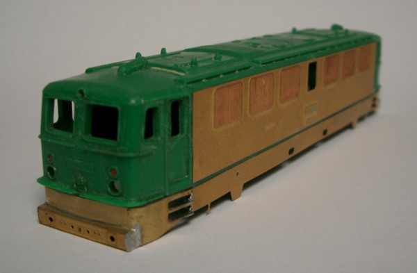

habe mir ebenfalls den Umbausatz von MMM gekauft und schon mal angefangen zu basteln. Bis jetzt läuft´s ohne größere Probleme! >siehe Bild< :)
Nur vorm Lackieren graust es mich ebenso wie Dir ein wenig.
Ich habe mir übrigens die Beschriftung für eine 242 von MMM mitbestellt. Es sind keineswegs nur Zierstreifen, Loknummern und Bahnverwaltung im Schiebebilder-Satz, sondern auch Maße, Massen, Heimat-BW, Prüfdatum.... Ich würde sagen es ist alles komplett. ;)

die auf den bildern abgebildeten ergänzungen habe ich aus 0,3-mm-kupferblech gebaut. genaue masse habe ich nicht (lacht jetzt nicht alle), ich habe einfach mit dem lineal nachgemessen, wie lang die dinger sein müssen (ca. 45 mm) und wie hoch (6mm). für die länge habe ich mich direkt am lokgehäuse orientiert. die höhe habe ich aus dem elok-archiv (da sind bilder und vor allem zeichnungen drin) entnommen und umgerechnet. geschnitten habe ich das ganze mit einer normalen haushaltschere (jetzt lachen wieder alle, aber hochwertige werkzeuge habe ich nicht ;( ). das biegen ist an der schreibtischkante (glasplatte) erfolgt. danach muß man meistens hier und da an den enden noch etwas schnippeln (und alle wieder lachen...) und dann wird das ganze mit zweikomponentenkleber festgeklebt.
:lach: also alles ohne besondere fertigkeiten und werkzeuge machbar.
da mir aber die ideale (also gutaussehende und realisierbare) lösung für die pufferbohlen noch fehlt, habe ich in leipzsch 40 euronen investiert und den umbausatz von mmm käuflich erworben. da ist alles drin (weiter oben schon aufgezählt und fotografiert) und ich warte nur noch auf zeit, dann kann es losgehen. bin mal gespannt, ob ich das gebacken kriege :cool:
