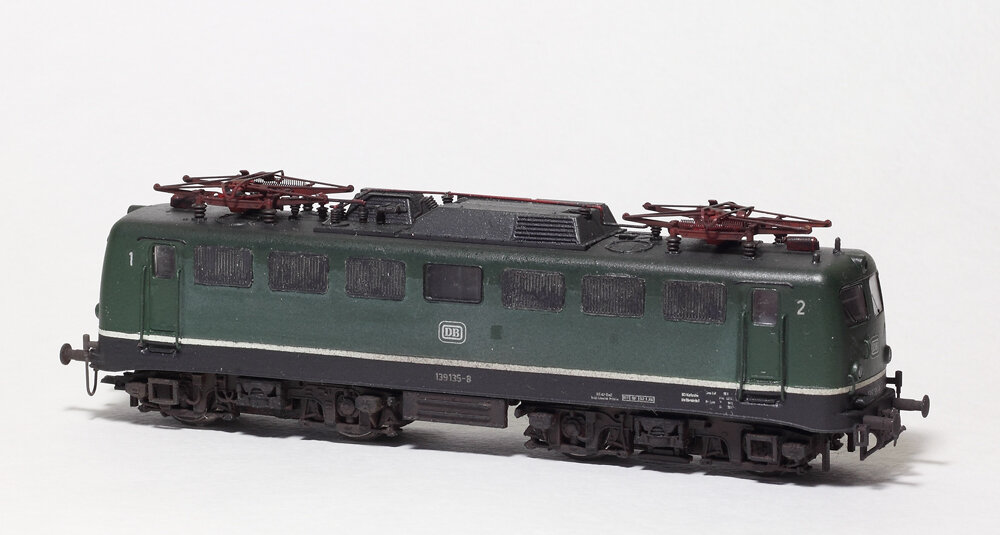

Auf BR 139 131, Ich beschloss, eine dicke Schlammschicht gelten. Lassen Sie wie im Originalbild werden nicht klar sein. Was es gibt, grauen Band oder Schmutz.
Die zweite Lok 139 135. Dies ist, was ich sehe?:balloon: Grau Dach mit einem breiten Band.

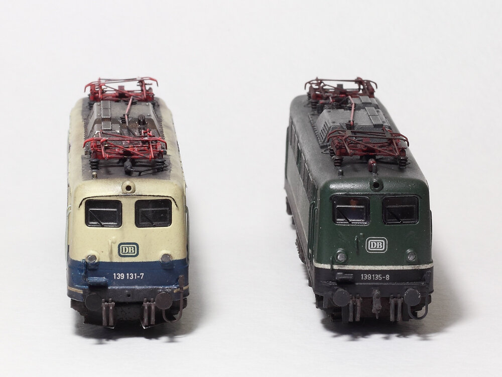

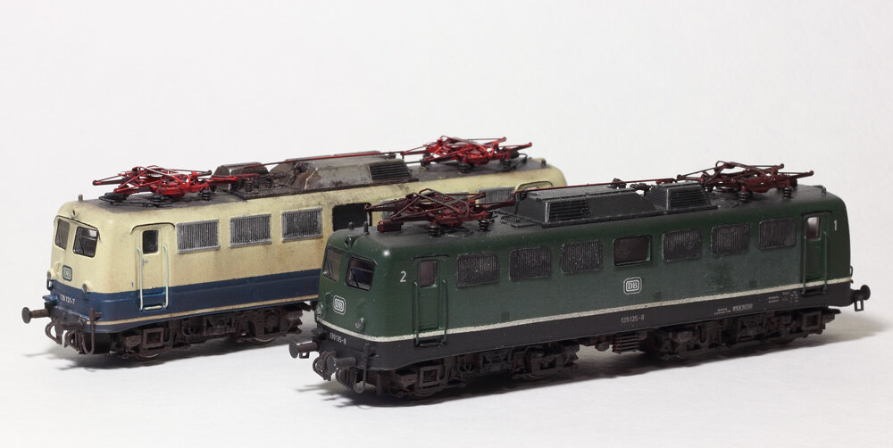

Hallo
Kleine Änderungen an dem Dach auf 139 131, und neue Handläufen. Und 135, 314 während.

Hi Toll umgesetz. Eine merkmall der Br 110, 139 und 140 vermisse ich aber. Das Blech zwischen Die Tueren und Stirnfenster waren (auch nach neu lackierung) ein wenig zerbeult (kenn da kann anderes Wort fuer , sorry). Wuerde mich sehr interessieren wie man so etwas umsetzen kann.....
Hallo
Ich habe nur eine Beule unter der Frontfenster auf zweite Abschnitt 139 135. Andere Dellen wollen nicht.

Hallo
Vielleicht funktioniert es auf dem Art und Weise wie ich mal Eaos zerbeult habe; Gehäuse einfach erhitzen (ist dass richtig Deutsch?) und Vorsicht zerbeulen. Bei der Eaos habe ich zusätzlich ein Dremel genützt dass soll man unbedingt lassen.
Hi, Dass sollte man auch sehr vorsicht machen. Ich habe es mit eine Gasbrenner mit einen sehr langen Kupfer Rohr gemacht womit man Quasi mit eine Slangekette die waerme regeln kann. Darueber mach ich mich keine Sorgen. Kompliziert wird es wie man den Vorbildgemaesse Form / Sicken hinbekommt.
