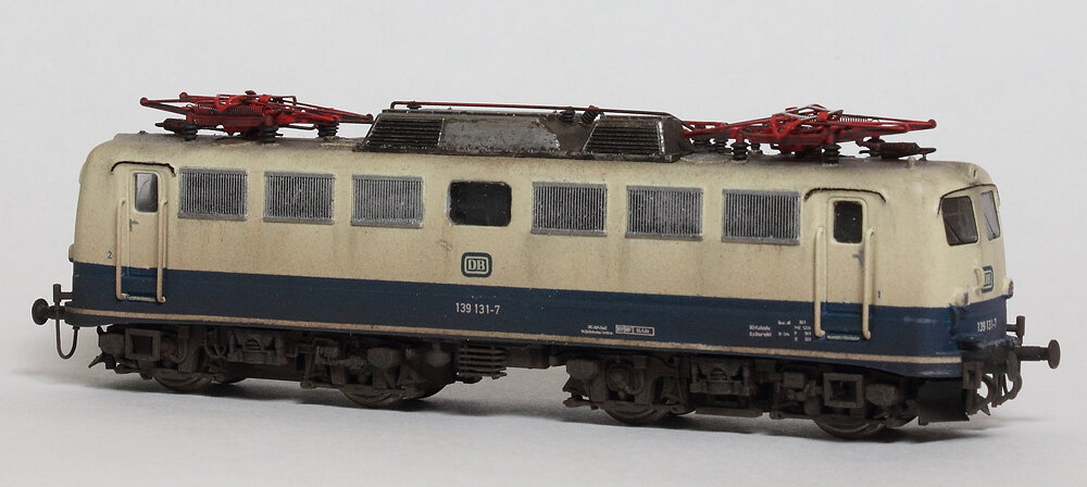

Esche vielen Dank. Ein Freund fragte mich zu tun Decal für Kuehn 31200. Er will 110 250 in 110 141 -EP. 5 (wie das Foto)
Hallo
Die kleine Nacharbeit. Ich habe die Aufschriften und ihren Umfang geändert. Jetzt anstelle...
BD Karlsruhe
Bw Offenburg
Ich habe gemacht
BD Karlsruhe
Bw Mannheim 1
Jetzt entspricht die Lokomotive der Periode 28.09.86-03.03.94, Und nicht 18.04.86 - 28.09.86. Ebenso habe ich die Seitenfenster eingestellt und hat ein wenig Schmutzes ergänzt.

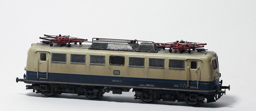

Noch eine Umarbeitung. Diesmal ohne Veränderung der Formen, nur Färbung. 140 258 ändere ich in 140 221 mit dem grauen Dach.
http://fotki.yandex.ru/users/zz-bahn/view/735214/
Diese Lokomotive selb wird BD Karlsruhe+Bw Mannheim1 27.02.87.
Ich will was man möglich ist war, so machen.
Stimmen die Stirnfenster nun?
Die Stirnfenster bleiben alt. Die Mängel nach der Form des Dachs werde und übrig, ich nicht entfernen. Es ist nicht real. Die Mängel nach der Form des Dachs werde und übrig, ich nicht entfernen. Es ist nicht real. Ohne genaue Zeichnung wird sich es nicht ergeben.

Hallo - Deine 139-131 ist sehr schön. Aber es fehlt noch die "36-polige Steuerleitung" für die "KWS". Kannst Du diese noch herstellen und befestigen??
Netter Gruss "Mr.15kV"

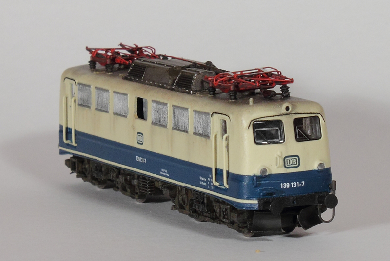

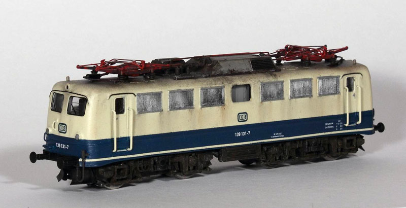

Hallo
Gefunden seltenen Fotos. Es stellt sich BR139 131 hatte graue Dach, und BR139 136 auch. Könnte dies bedeuten, dass sie alle mit grauem Dach waren? Wie male ich das Dach? auf BR319 314
