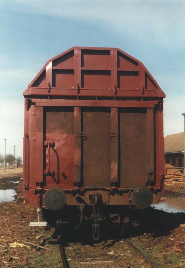

Hallo Grembo,
hier mal ein Foto an dem Du nachmessen kannst. Die starken Profile an der Stirnseite sind Garant dafür, daß diese Wagen im Gegensatz zu den älteren DB-Wage der Bauart 051 und 106 nicht ausbeulen.
Die beiden DB-Bauarten wurden bereits in den Neunzigern mit neuen Stirnwänden versehen. Die die Fritz nachgebildet hat passen meiner Meinung nach also auch nicht in die von ihm anvisierte Epoche. Ich kann aber nicht genau sagen, wann die ersten Stirnwände bei diesen Wagen umgebaut wurden. Der Roco-Wagen ist ohnehin kein Maßstab, weil er viel zu niedrig ist. Ein DR-Wagen muß im gemischten Einsatz mit DB-Wagen immer oben herausschauen. Die waren ein klein wenig höher. Der Wagen ist also um es mal mit dem Jago-Villach Maßstab zu vergleichen total falsch. Was der Jago-Wagen zu viel hat, hat der Roco-Wagen zu wenig.
Bei Deinem Umbau zum Ealos-t 058 würde ich aber noch warten, ich habe so das Gefühl, daß es bald einen Messingumbausatz geben wird. Der spart dann einen Haufen Arbeit.
Birger

Auf Bildern aus der Zeit um 1990 glaube ich bei den DB Wagen beide Formen an den Stirnseiten gesehen zu haben, wobei die ursprüngliche, von mir nachempfundene in der Mehrzahl war. Mit der neuen Form meinst Du doch die von den langen Eanos übernommene, also stärkere Profile, aber nur ein stärkeres waagerecht über die ganze Stirnseite statt zwei kleiner nur zwischen den Senkrechten? So wie bei den Eanos, die Tillig\Sachsenmodelle in HO anbietet.
Wenn ich falsch liege, bitte korrigieren!
Fritz
entschuldige, ich habe nicht richtig gekuckt. Ja, den Unterschied meinte ich. Die Stirnwände der Eanos 051 bis 055 wurden später auch an die kürzeren Vertreter gebaut. Du hast natürlich die alte zum Ausbeulen neigende Bauform gewählt, die in Deine Epoche besser hineinpaßt.
Birger
