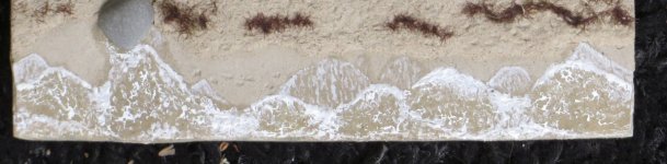

Und nun zum Wasser. Die erste Schicht war ja oben schon zu sehen. Das ist Glanzlack von Vallejo. Der glänzt nicht ganz so stark und auf dem Sand mattet er noch etwas nach. Sehr gut, um die Bereiche darzustellen, wo das Wasser der Wellen schon wieder zurückläuft bzw. zurückgelaufen ist, der Sand aber nass ist.
Beim zurücklaufen ist auch etwas Schaum zu sehen. Den habe ich mit weiß von Vallejo dargestellt.
In einem Teilstück sind noch ein paar Spuren zu erkennen. Dahin haben es die letzten Wellen wohl nicht geschafft.
Bei den "neuen" Wellen läuft Wasser mit zwar geringer aber Tiefe auf den Strand. Dafür habe ich Bootslack verwendet. Der ist etwas dickflüssiger und sorgt für eine gewisse Schichtstärke und glänzt richtig.
Für den Schaum im Wasser habe ich einfach mit einem Zahnstocher weiß in den frischen Lack gedipt, teilweise verrührt, teilweise in die Länge gezogen. Das fertige Bild hat sich automatisch eingestellt.
Zum Schluss habe ich WaterEffects von Woodland Scenics mit weiß gemischt und das aufgewühlte Wasser am vorderen Rand der auflaufenden Welle mit dem Zahnstocher aufgebracht. Das gleiche habe ich noch in den Bereichen gemacht, wo ablaufende und neue Welle aufeinandertreffen.
Gruß Klötze

Hallo @JochenB war wirklich so, der erste Versuch saß. Ich hatte einen kleinen Klecks Bootslack auf einen Deckel gesetzt und das eingebrachte Weiß verlief nicht. Aber das es sich dann in der Fläche so schön verteilt hat, war da noch nicht zu ahnen.
Der Rest war auch Versuch und hoffen. Ging diesmal gut. :)

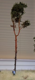

Die Frage nach den Kiefern war/ist die schwierigste. Die Abstände der Bäume bin ich mal abgeschritten - ab 2m. Das macht auf diesem kleinen Stück von 15x12cm immerhin 20 bis 30 Bäume.
Stammdurchmesser der großen Bäume ab 20cm.
Da habe ich mal bei den N-Bäumen von MBR geschaut. schon nicht schlecht, ABER:
- zu klein
- zu breite Krone
- bei 12,- Euro pro Stück wird's teuer
Das nächste Bild zeigt zum einen zwei MBR-Bäume, bei dem der linke schon in der Kronenbreite "kastriert" wurde (Abschnitte können aber gut als kleine Kiefern genutzt werden) ...
... und zum anderen meinen ersten Versuch einer Waldkiefer mit richtiger Größe.
Es gibt also noch viel zu tun ...
- hinbekommen, dass die Bäume mir wirklich gefallen
- die 25 Bäume bauen
- den Waldboden fertig machen.
ich werde berichten,
Gruß Klötze

Hallo und vielen Dank für die Links zu den Bäumen.
Es bleiben immer noch die Probleme 2 und 3 (auch wenn etwas günstiger als MBR).
Beim Selbstbau hat man die Möglichkeit, den Baum nach Vorbild und an die Lichtverhältnisse im Zusammenstand angepasst zu "designen".
Reizt mich ja auch, was neues zu probieren.
Gruß Klötze

los ging's mit der Massenproduktion.
Litzen ein Stück abisolieren und verzinnen als Steckfuß.
Dann die restliche Isolierungen entfernen.
Fertig. Ach nee, schön wäre es gewesen.
Jetzt kommt die eigentliche Arbeit - in den Schraubstock spannen, aufdröseln ...
... und dann zum Baum formen. Dabei auch gerne ein paar Vorbildfotos auf dem Tisch liegen haben.
Alles was verdrillt wurde noch verlöten ...
... und dann den nächsten Baum ...
... und den nächsten ...
Die kleinen Äste im unteren Teil des Stammes entstehen zum Teil indem einzelne Litzen einfach aus dem Stamm herausgebogen werden oder indem eine einzelne Ader mittig durch den Stamm geschoben und durch das verdrillen eingespannt wird.
Gruß Klötze
