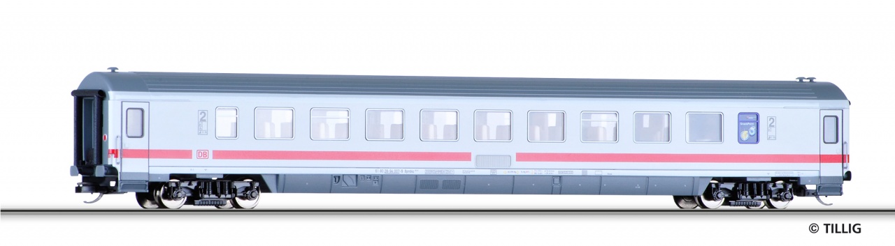

Tillig hat nun doch Platz für mich 4 Wagen für IC Ep 4. zu produzieren.
Geplant sind:
2 mal Bm 235 mit DB Keks (1 Wagen roter Keks und 1 Wagen beiger Keks)
2 Großraumwagen Bpmz 291 (oceanblau/beige und orientrot) Ep4 Keks rot neue Inneneinrichtung wenn möglich.
Herzlichen Dank für die Hilfe Gruß Mike
Das ist erst mal eine gute Nachricht. Leider fehlt dann immer noch die 1. Klasse in orientrot, um einen halbwegs kompletten orientroten IC bilden zu können.
Einen orientroten Avmz 207 würde ich besser finden, als den Bpmz 291 in ozeanblau - beige. Letzteren gibt es doch bereits von Tillig und würde sich nur durch die andere Betriebsnummer vom Serienmodell unterscheiden. Ob eine neue Inneneinrichtung möglich ist, weiß bis jetzt nur Tillig....

... Bpmz 291 in ozeanblau - beige [...] würde sich nur durch die andere Betriebsnummer vom Serienmodell unterscheiden.
Eben nicht! Genau lesen, was oben steht:
Wobei ich ad hoc nicht weiß, ob es die Kombination beim Vorbild gab.
Weiteres mögliches Unterscheidungsmerkmal von TILLIGs Serienmodell: Dachfarbe. In der Modellserie ist ein lackiertes Dach der Vordbildvorserie. In der Vorbildserie war das Dach blanker Stahl, siehe Apmz 123. Es gibt durchaus mehr als die Nummer, um ein neues Modell zu "rechtfertigen".
Die Inneneinrichtung sollte inzwischen passend sein. Zumindest hat TILLIG schon drei richtige gezeigt. Wenn der Lohnfertiger richtige Anweisungen korrekt umsetzt, sollte das auch bei neuen Auflagen möglich sein.

Bei den Großraumwagen wollte ich die Version mit Silberdach und neuer Betriebsnummer/ Inneneinrichtung machen lassen.
Natürlich sollten auch 1.Klasse DB IC EP4 Wagen folgen, nur Tillig muss auch die Produktion frei dafür haben :)

Eine Frage zum Bm 235. Ist es möglich das Fensterband mit dem klassischen "IC-Kuriergut"- Aufkleber zu drucken?
Ist so ein Druck bei Tillig technisch möglich?
Nachteil ist, dass das den Verkauf bremsen dürfte weil pro IC immer nur ein Abteilwagen (der erste Wagen im 2. Klasse-Block nach dem Speisewagen) so gekennzeichnet war.

Du nennst im Prinzip die Nachteile schon! und hast auch Recht betreffend Tillig: Aussage dort : Aufdruck IC-Kuriergut nicht machbar
Es bleibt nur ev. die Wasserbilder zum selbst anbringen. Darüber denke ich noch nach. ! Gruß Mike

Ich kann es dir nicht sagen, mir wurde von Tillig gesagt : Der Aufdruck ist nicht möglich, und Schiebebilder wären über andere Anbieter besorgbar. Darüber denke ich gerade nach, diese dann separat zu besorgen, kostet halt auch dann wieder extra, und ob bei 200 Schiebebilder (je Seite 1er) jemand produziert muß ich noch abklären!
Gruß Mike
