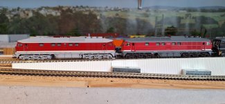

Ja, ist ja bei meiner Lok auch so. Die 2 hinten (s.h.Bild) ist ja am Modell auch richtig. Nur fehlt auf Seite 1 die 1 im Druck auf dem Modell. Also Serienfehler, oder gibt es Vorbildfotos mit beideitiger "2", also auch an der Stromabnehmerseite?
PS. meine fehlenden Griffstangen sollen morgen ankommen (schneller geht es nicht). Bin gespannt.
Um die Verwirrung noch größer zu machen:
Auf einem Bild der 406 steht eine 1 (andere Seite gar nichts)
Auf einem Bild der 405 eine 2 (am anderen Führerstand ebenfalls nichts)
Könnte also sehr gut darauf hindeuten, dass es sich hier eben gar nicht um Führstandsnummern handelt?
Wenn ich richtig sehe ist auf der Seite des STR eine 1.
Nachtrag: auf dem von Tillig veröffentlichen Originalfoto von W. Raag hatte sie auch eckige Puffer.
Das sind schon die Führerstandsnummern, nur das auf jeder Längsseite der Lok nur die in Fahrtrichtung linke Seite die Anschrift trägt.

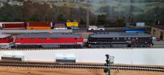

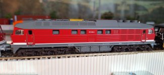

Heute hat er bei EBS Zuwachs gegeben. Das Exklusivmodell von Lippe die 232 690 ist eingetroffen. ( 502488 ) Eine schöne Ergänzung zu den anderen 2 Loks von Tillig in VI. Ja leider stimmt die Haltestange unter dem Frontfenster nicht. Mir ist das egal.
Die Nummern der Führerstände sind auch sehr fett.
Neben der völlig verkehrten Rahmenfarbe fehlen am Dach auch die markanten "Streifen" auf den Stößen der Dachhauben. Dort wohl auch die verkehrte Form genutzt. Ja korrekte Form sei auch bei Tillig vorhanden.
Da ist die leider nicht weiß abgesetzte UIC-Dose Nebenschauplatz.
Einfach lieblos hingerotzt meiner Meinung nach. Pfui für Händler und Hersteller - offenbar vertritt man weiterhin die Meinung, der blöde TT-Bahner kauft einfach alles.
Ich weiß ja nicht, was das Du damit genau meinst. Aber auf den Fotos vom Hersteller und auch den "Kunden" (Lippe-Fotos sind KI-nachbearbeitet, Achtung!!) kommt jede Trennkante der einzelnen Bauteile deutlicher raus, als jedwede Gravur 🤣😂😅 . Bei TT-Pille in #568 ist nix zu erkennen, sorry - oder auch nicht sorry. Wenn real wirklich vorhanden, vielleicht zu seicht und flach graviert und/oder im Lack ersäuft. Beim Vorbild tragen die Leisten jedenfalls deutlich auf und überlappen auch auf den unterem festen Dachkastenbereich. Nichts desto trotz fehlen sie halt an den Trennkanten der Gehäuse-Einzel-Bauteile trotzdem komplett. Ggf. hat der Hersteller bei seinem Katalogfoto von 05774 auch mit Licht und/oder "KI" nachgeholfen...*hust*, dort kommen diese wichtigen Details deutlich heraus.
:eek::schluchz:
Also die Dachspannbänder sind eindeutig vorhanden - sieht man auf dem obigen Bild zwar nur schwach, ist aber erkennbar.
Mir ist aber schleierhaft, was da bei der Farbauswahl schiefgegangen ist. Drehgestelle passen, Rahmen und Dach aber überhaupt nicht. Und das bei einer Maschine, von der massig Bilder im Netz existieren und die man sich auch heute noch "in Echt" ansehen kann. Das ist wirklich ... schwach und enttäuschend.
Dass man auch hier wieder die zu kleinen Puffer verwendet hat, tritt da völlig in den Hintergrund.
