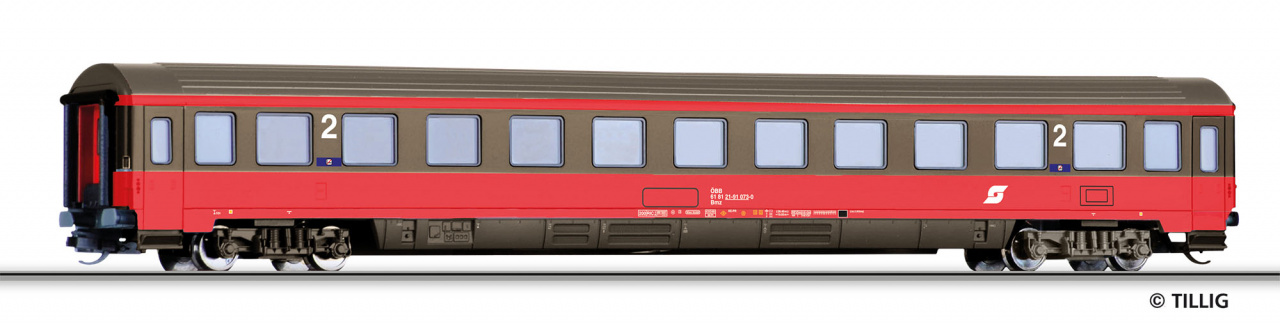

ÖBB Bmz
Ich habe eine Frage zum angekündigten Bmz (16539) der ÖBB. Ich habe im Heless/Reinthaler nachgesehen, bin aber etwas unschlüssig über das Ergebnis.
Danach handelt es sich beim Wagen 6181 21-91 073 um einen von FIAT gelieferten Wagen mit Drehgestell FIAT Y270S. Die Wagen 70-74 erhielten 1988 Magnetschienenbremsen. Wagen erhielten zwischen 1994 und 1997 neue Schwenkschiebetüren mit kleinerem Fenster. Das ist am Wagen deutlich sichtbar.
Wenn man im Internet nach der Wagennummer sucht, findet man ein Bild in aktueller Lackierung der ÖBB mit FIAT Y270S Drehgestellen und runden Schlußleuchten. Die Abbildung im Neuheitenprospekt zeigt einen Wagen mit MD 522 Drehgestellen und eckigen Schlußleuchten. Ist da eine falsche Wagennummer abgebildet?
Zeigt die Abbildung vielleicht Bmz 73 81 21-91 100-191? Also die druckertüchtigten Abteilwagen? Aber hier scheint die Stirnwand nicht korrekt zu sein. Die scheint abweichend (Druckertüchtigung) zu sein?
Der Wagenkasten scheint identisch mit den Bmpz (Großraumwagen) und Bcmz (Liegewagen) zu sein.
Kann hier jemand aufklären?
Der letzte Satz ist falsch! Das steht auch so nicht im Heless/Reinthaler: Wagen Kap. 5304, Drehgestelle Kap. DG 601. Die Wagen wurden für den Rom-Verkehr nur für 200 km/h ertüchtigt: Drehhemmungsdämpfer, keine Mg-Bremse. Nachzulesen unter: http://www.tt-board.de/forum/vbglossar.php?do=showentry&id=113 - mit passendem Beispiel. :fasziniert:
Ich denke, dass keiner der 21-91.0 1988 Mg-Bremsen erhielt. Wie auch die 21-90.0: siehe Anhänge. In Italien reichte die Kombination Klotz-/Schreibenbremse mit Drehhemmungsdämpfer.
Es gab vor dem Upgrade einige Bmz 21-71.0 mit Mg-Bremse; jedoch ohne Drehhemmungsdämpfer. Damit konnten diese Wagen nur 160 km/h fahren. Sinn dieser Ausstattungsversion: ??? ÖBB - da fragt man auch 2015 lieber nicht nach dem Sinn. :(
Wagen 21-91 073 ist bereits als Modell erhältlich: https://www.tillig.com/dateien/Produkte/TTModellbahnen/Personenwagen/4achsig/13559.JPG. Die Mg-Bremse ist am Muster zu viel.
Die Kombination runder Schlussleuchten & SST mit Taster ist vermutlich nicht möglich - zumindest hätte TILLIG sie hier: http://www.tt-pics.de/data/media/268/13555-05_1000x700.jpg gebraucht.
Nicht wirklich. Ein zweite Bmz 21-91.0 wird für für den Markt zu viel, vermutlich wird's der angesprochene 21-91.1.

Dann kommt hoffentlich ein Bmz 21-91.1 Dann wäre auch der Bmpz Großraumwagen und Bcmz Liegewagen möglich.
Allerdings scheinen die Wagen eine abweichende Stirnwand (Druckertüchtigung) erhalten zu haben? Also wäre der 21-91.1 mit der vorhandenen Form nicht ganz korrekt?
Viele Neuheiten 2017 sind ja schon kaufbar, hat da jemand vorgearbeitet ? Dann wärens Neuheiten aus 2016. :wech:
Kommt auf TILLIG an. :wiejetzt: TILLIG hat(te) die Form der CD-Bmz 245/241 mit der abweichenden Stirnwand: http://ttmodelar.eu/image/cache/data/zbozi/06-osobni-vozy/2-trida/16534e-800x800.JPG. Die Form wird 2017 für # 16537 gebraucht. Da die CD-Bmz aus den ÖBB-Bmz 21-91.1 entwickelt wurden, sollte im Modell der umgekehrte Weg möglich sein. Das Musterdach zeigt die Änderungen: https://www.tillig.com/dateien/Produkte/TTModellbahnen/Personenwagen/4achsig/16539-HM.jpg. Im Grau schlecht zu erkennen. Ich bin noch optimistisch. ;)
