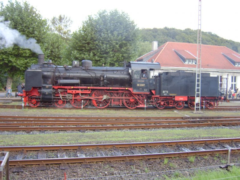

Quasi dit Ding da, wat och immer wah?
klick mich! Quelle: Worldrailfans
Daniel
@Daniel
"dit Ding da" ist ein pr./meckl. 2'2'T16 wie er mit der P4 und später auch mit G8 und G10, nach der Ausmusterung der 36er, gekuppelt war. Viele dieser Tender haben sich ihr Gnadenbrot als Wasserwagen in Feuerlöschzügen verdient.
Den 21,5er Tender erkennst Du an den Fachwerk-Drehgestellen.
Frank
Dem wäre dann ja eigentlich nur noch zu ergänzen, daß die P8 insgesamt mit vier Tendertypen gekuppelt war.
