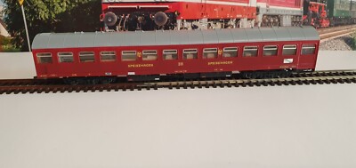

Speisewagen in Zügen zwischen der BRD und DDR
Durchaus möglich, dass auch mal ein solcher verwendet wurde.
Sind die in dem uralten Beitrag
Echt? Von wem gibt es die Bm 232? (bezogen auf Bild 20)
Der D343 aus Bild 23 ist besser nachzubilden. Da passt die Bauart des Bm und die Farbe gab es schon mal: http://www.tt-pics.de/details.php?image_id=2868
verlinkten Wagen keine TEE-Wagen (zumindest Speisewagen in TEE-Farben)? Wenn die über längere Strecken hinter der 118 hängen, dürfte die Dampfheizung noch funktionieren. Dann ist eine Dampflok kein großer Unterschied.
Könnte es der selbe Zug sein? Die Bilder sind von 1975 und zeigen den D343 Hannover - Berlin, die Dampflok soll 1972 vor dem Paar 115/118 gehangen haben. Ein Wechsel der Nummer bei gleichbleibendem Zuglauf ist nicht ungewöhnlich.

Hallo, ich muss das Thema nochmal hochholen...
... Schürzenspeisewagen der Mitropa, welcher auch das Zuglaufschild Berlin-Hof-Nürnberg-München trägt. Gut, es handelt sich um den Anfang bis Mitte der 60er Jahre, dennoch konnte ich im Netz noch keinerlei Hinweise auf die Richtigkeit dieser Zugbildung finden. Vorallem nicht über den WRü, welcher bis München mitgefahren sein soll. Vorbildinfos zu diesem Set würden mich brennend interessieren! Danke schonmal im voraus!
