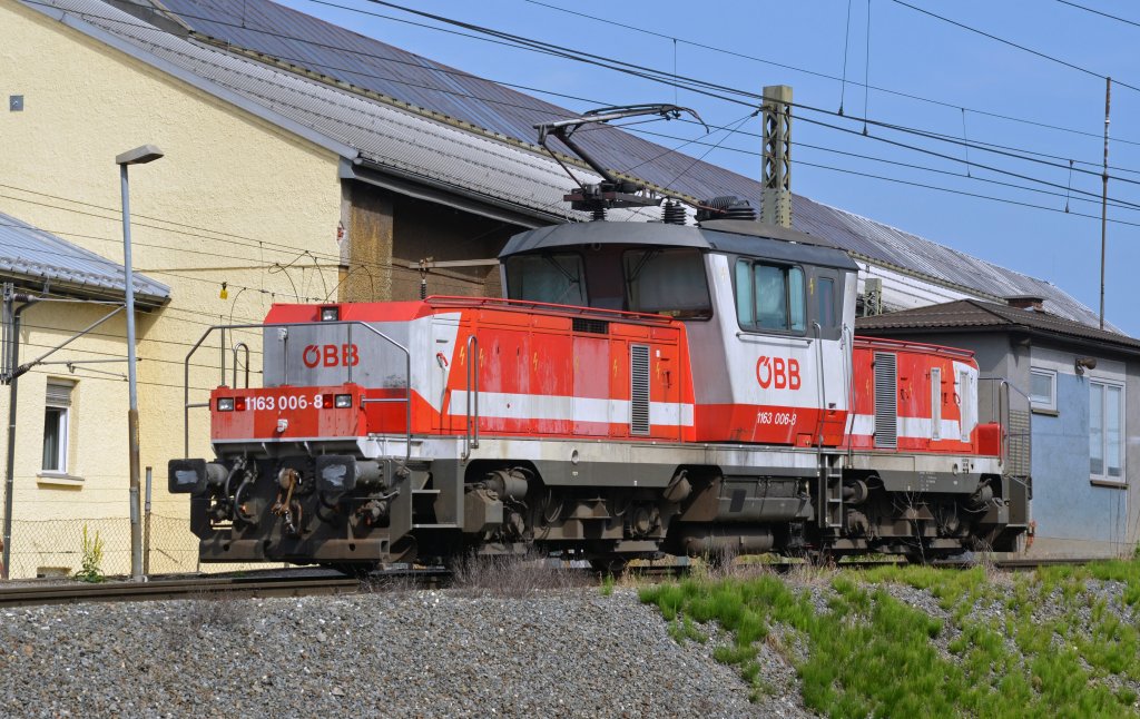

ne ÖBB Lok von mastachief90, kenn ich nich und dazu nen ÖBB Wagen aber nur in FD,
http://www.shapeways.com/model/978534/obb-1163-in-1-120.html?li=productBox-search
http://www.shapeways.com/model/978531/obb-modularwagen-in-1-120.html?li=productBox-search
