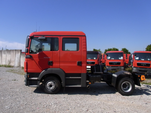

... der MAN wäre was für ne Feuerwehr.
Im Prinzip schon, nur hat der Konstruktööör das Fahrzeug, was da wohl dargestellt werden soll nicht so richtig getroffen ;)
MAN stellt als TGL (was ja hier wohl zu sehen sein soll) selber die DOKA Version her und was hier bei dem Freund zu sehen ist würde von FW und event. THW(dort z.B. als GKW) nicht unbedingt genommen werden, weil die Kabine nicht Kosten schonend, sprich nicht Standard sondern Extraanfertigung wäre.
Als TLF würde hierfür die MAN Standard DOKA gewählt werden, weil billiger und als "normale" LF Variante ist die Kabine zu klein, weil nicht genügend Platz für die Einsatzkräfte da ist. Da wird auch nur die Variante Standard DOKA als Staffel Löschfahrzeug oder Löschgruppenfahrzeug gewählt.
Alle anderen Varianten als Löschgruppenfahrzeuge haben in ähnlicher Form, wie hier zu sehen immer extra angefertigte Aufbauten bezüglich der Kabine und sind somit auch nicht mit dem gedrucktem Teil bei ShapeWays zu vergleichen.
Irgendwas ist da nicht so ganz richtig ?
Gut angedacht, aber nicht bis zu Ende gedacht ;)
Also ums kurz zu machen, die Kabine ist nich wirklich vorbildgerecht, wenn man sie für Feuerwehr nutzen will, aber als Modell, solange nichts besseres gibt geeignet oder ?:wiejetzt:
