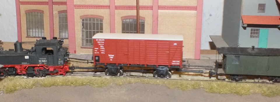

Heute war zum ersten Mal eine Führe mit zwei Rf unterwegs. Die Ösen der beiliegenden Küppelbäume sind zu klein für die Trichterkupplungen von Veit. Aufbohren hat die Ösen ganz zerstört, da auch nicht alle Löscher mittig waren. Aus Draht und Kuppeleisen entstehen zwei neu Küppelbäume, der zwischen den beiden Rf ist original. Als Beladung durfte ein weiterer Zeukewagen mitspielen. Das Zusammenstellen der Garnitur hat vier Bolzen gekostet, die irgendwo im Nirvana verschwunden sind…

Ich habe alle meine Kuppelstangen umgebaut, so dass sie entweder direkt (per Haken) in die Kupplungen der Rollwagen passen oder an einer Seite eine Veit-Kompatible Öse haben. Das heißt aber auch, dass ich 2 unterschiedliche Arten von Kuppelstangen habe: zum Kuppeln von Rollfahrzeugen untereinander (2x Haken) und zum kombinieren von Trichterkupplung und Rf (Haken + Öse)
Rollwagen per Bolzen kuppeln ist selbst größeren Maßstäben nicht schön, aber das Karsei Angebot grenzt an Gemeinheit. Ich habe meine restlichen jetzt in 1:45 Zweckentfremdet...
Hier sind beide Varianten zu sehen: Vorne Öse + Haken, hinten Haken + Haken in ein Veit Kuppeleisen eingehangen (keine gute Lösung!!!)
/edit: Nicht das hier einer denkt, mir gings besser. Ich habs genauso probiert und gescheitert (inkl. zu weit aufbohren und semistatische Kuppelstangen an den Rollwagen). Das Bild zeigt zwar Rollböcke, die Kuppelstangen sind aber von Karsei und kommen genauso an den Rollwagen zum Einsatz.
